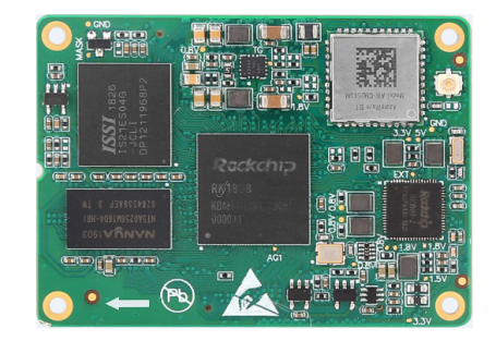

人脸识别是指利用分析比较人脸视觉特征信息进行身份鉴别的计算机技术,包括构建人脸识别系统的一系列相关技术,具体体现为人脸图像采集、人脸定位、人脸黑报名单识别、身份确认以及身份查找等。从刷脸支付、门禁考勤、金融远程开卡到安防反恐、智慧社区等领域,人脸识别正在不断普及,市场不断扩大。顺应市场需求,ZLG最新推出的M1808 AI核心板,片内集成高能效AI神经网络处理器NPU,算力高达3.0Tops,结合Z-Lab 资深算法团队研发的人脸识别算法,可有效助力用户人脸识别应用开发,降低研发成本。

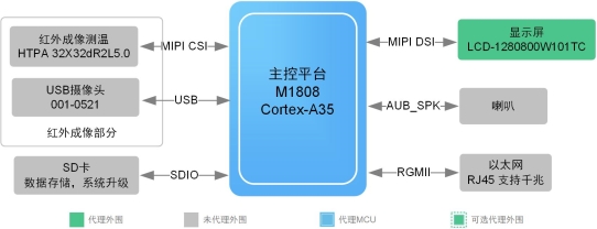

在大型公共场所,人流量大且密集,传统测量体温的方式包括水银温度计及红外体温枪等,缺点比较明显:需要时间,需要接触及配合。针对现有测温系统所存在的局限性,ZLG推出基于M1808的大型公共场所红外热成像测温解决方案,以非接触、无感知的方式,可靠、高效地解决了在公共场所人员高度聚集、高流动性情况下的体温实时初筛检测问题,方案框图如下所示。

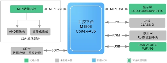

针对传统刷卡门禁系统,ZLG智能人脸识别测温系统可实现红外测温与门禁系统的联动,为门禁系统增加智能测温人脸识别能力。出入门禁不用携带考勤卡,人脸验证同步测温,方便快捷的同时,进一步提升了安全性和高效性,方案框图如下所示。
说明: C:UserslvxiaolingDesktop门禁方案1.jpg?imageView2/2/w/550
红外测温联动人脸门禁
上述方案主控平台采用ZLG的M1808 AI核心板。作为一款面向人工智能开发平台的产品,M1808 AI核心板旨在为用户提供“嵌入式”+“AI”解决方案平台,以AI算法赋能传统嵌入式硬件,内部集成的NPU提供最高3.0 TOPs AI算力。在智能人脸识别测温系统方案中,ZLG M1808平台除了提供稳定可靠的硬件平台之外,同时免费提供基于应用数据集训练的人脸识别AI算法,既能够满足全自动化、多人群、远距离的测温需求,又能实现体温检测与人脸识别的技术同步及佩戴口罩时的识别问题,可快速识别体温异常人员并实时自动告警,最大程度保证验证结果的精准度。

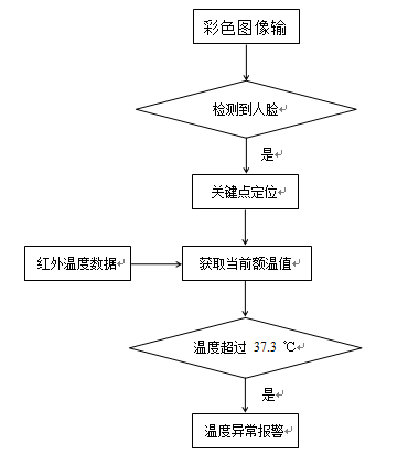

该解决方案的算法主要技术点为人脸检测、关键点定位和红外测温三部分。相关算法由ZLG算法团队自主研发,结合AI加速芯片的特性进行了针对性的优化,算法效率高。该方案算法对输入图像进行人脸检测,如果检测到人脸,则会通过人脸关键点定位算法确定额头区域,进一步映射到热红外温度数据中,判断当前温度是否超过限定值 37.3 ℃,算法应用逻辑如下图所示。

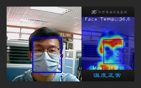

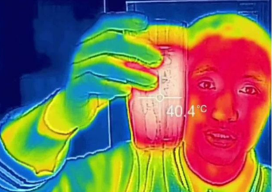

检测到人脸,并读取区域温度,温度显示正常。

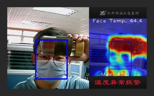

额头放置热水瓶,检测到人脸,体温显示异常状态并实时预警。
