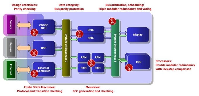

对于每种安全机制,都需要在效率、故障检测延迟和区域开销方面进行权衡。下图显示了安全关键设计中可以使用哪些安全机制。
对于设计接口,可以执行奇偶校验,以确保在设计内部的接口模块和接口控制器之间进行准确的数据传输。一旦数据在设计中,就可以通过总线上的数据奇偶性和存储元素中的错误纠正代码(ECC)来保护它们。片上总线事务可以由专用总线监视器观察。关键控制组件,如功能安全机制和仲裁逻辑,将最好的保护三重模块冗余和多数表决。中央处理器和嵌入式处理器可以通过双模块冗余和锁步检查器来保护。

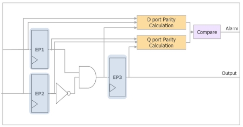

注册级的插入更像是外科手术。它在存储元素中插入安全机制,比如寄存器重复和奇偶校验。这种方法通常用于保护控制和状态机结构。一些寄存器级的安全机制包括:
奇偶校验产生和检查关键控制元件
一个选定的寄存器列表的双模冗余
一个选定的寄存器列表的三模冗余
错误校正,单错误校正与双错误检测的银行的寄存器
协议检查确保有限状态机的有效状态转换
安全合成可以将奇偶校验添加到模块中的所有或特殊寄存器列表中。
控制寄存器的奇偶校验和校验
ECC也可以用于银行的注册。在这种模式下,安全合成按名称对寄存器分组,并通过创建综合征添加ECC。之后,将使用综合症来确定是否存在错误并从中恢复错误。对于有限状态机,安全综合将阐述有效的状态空间和状态转换矩阵,建立协议检查安全机制。

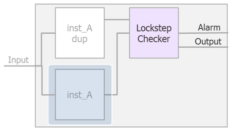

在实例级插入创建基于冗余的安全机制。一些模块级安全机制包括:
双模块冗余与同步检查
三模冗余与同步检查和多数表决
接口信号组的输入和输出奇偶校验
内存奇偶校验的生成和检查
如图所示,安全合成创建模块的第二个实例,并为第一个和第二个实例之间的所有输出和输入以及lockstep检查器建立适当的连接。

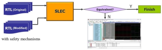

顺序逻辑等价检查(SLEC)使用形式验证技术来验证两个设计在功能上是等价的。只要输出总是相同的,两种设计的实现就可以不同。当SLEC证明两个信号的等价性时,每个设计一个,这两个信号对于所有输入和所有时间都是等价的。如果任何一对信号不相等,SLEC会自动生成一个错误跟踪,使用波形来显示问题的因果关系。当两种设计的所有输出都被证明是等价的,我们就可以确信这两种设计在功能上是等价的。
因此,可以用SLEC来验证:
安全机构插入:确保原始设计的功能不会因增加安全机构而改变
安全机构操作:确保插入的功能安全机构工作正常
安全机构插入后,必须确保插入前和插入后的设计在功能上是等同的。与使用模拟回归验证安全机构仪表化设计的功能不同,SLEC是一种更直接和全面的方法。

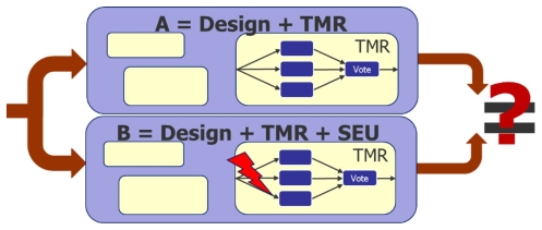

在下图中,使用三模冗余(TMR)[1]作为安全机制来保护设计。通过比较设计A(无安全机构)和设计B(有TMR), SLEC可以从数学上证明TMR已经正确地插入到设计中。由于功能仿真只能模拟有限数量的输入序列来验证TMR的运行,因此该方法具有较高可信度。
