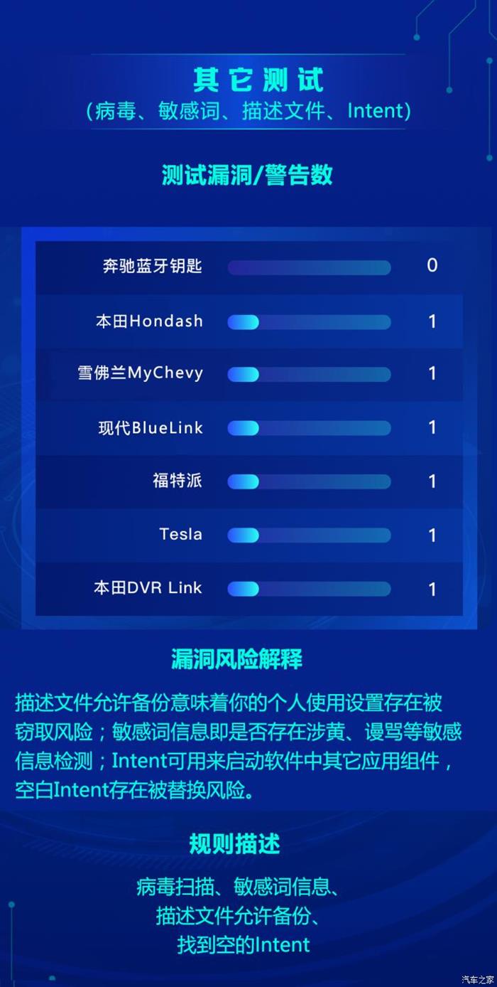

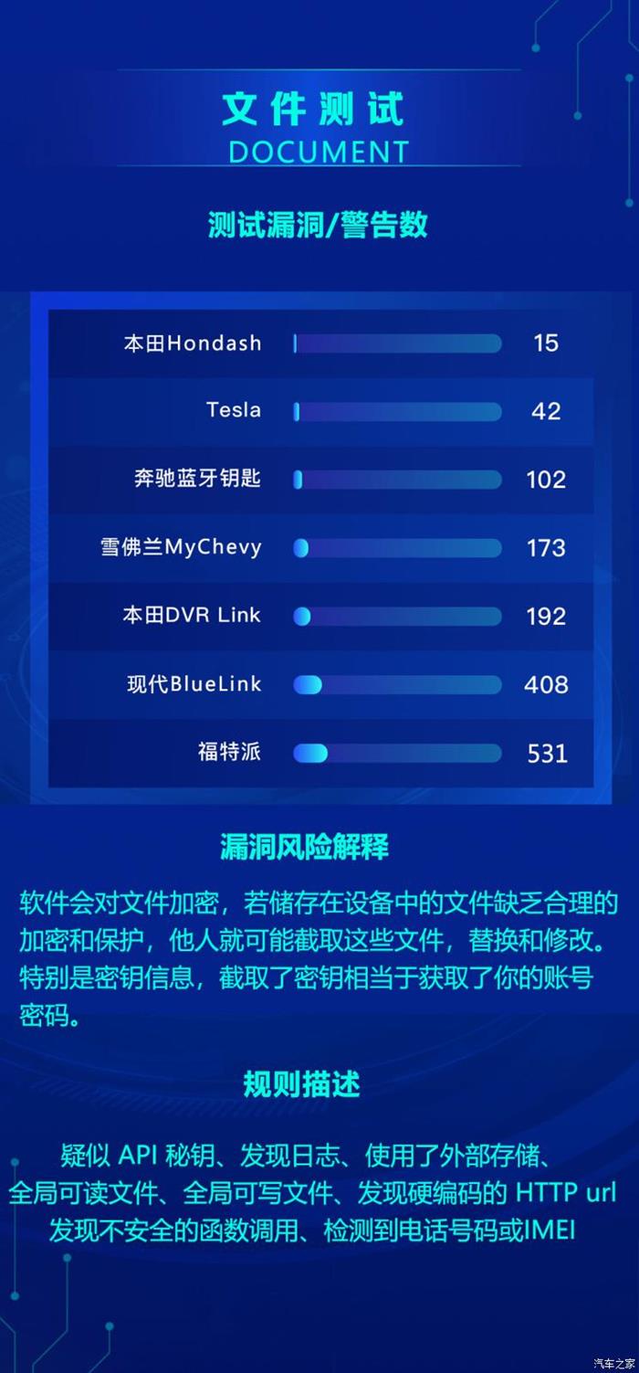

测试内容涵盖广播、证书、储存文件、info、描述文件、网页以及病毒等,在测试结果中我们将挨个解释在这些方面的漏洞和警告可能会给车主带来怎样的影响和风险。

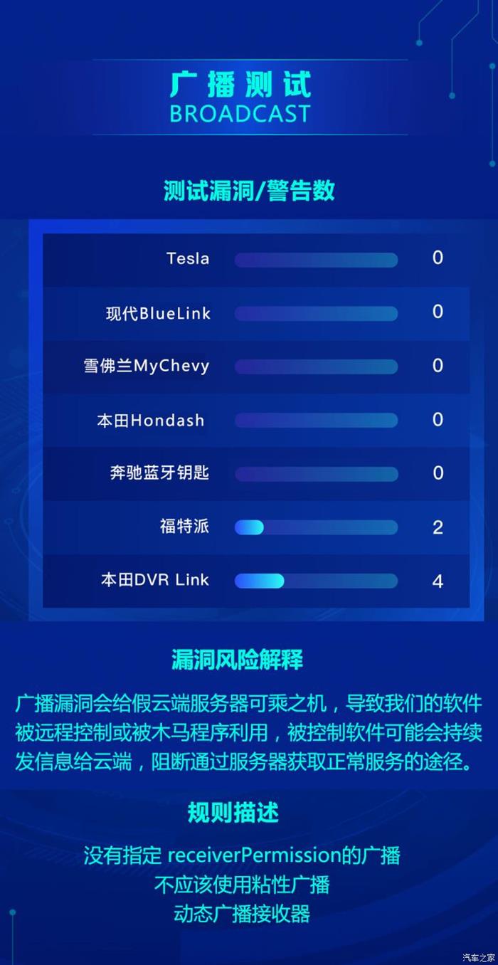

● 广播测试
车联网
车联网

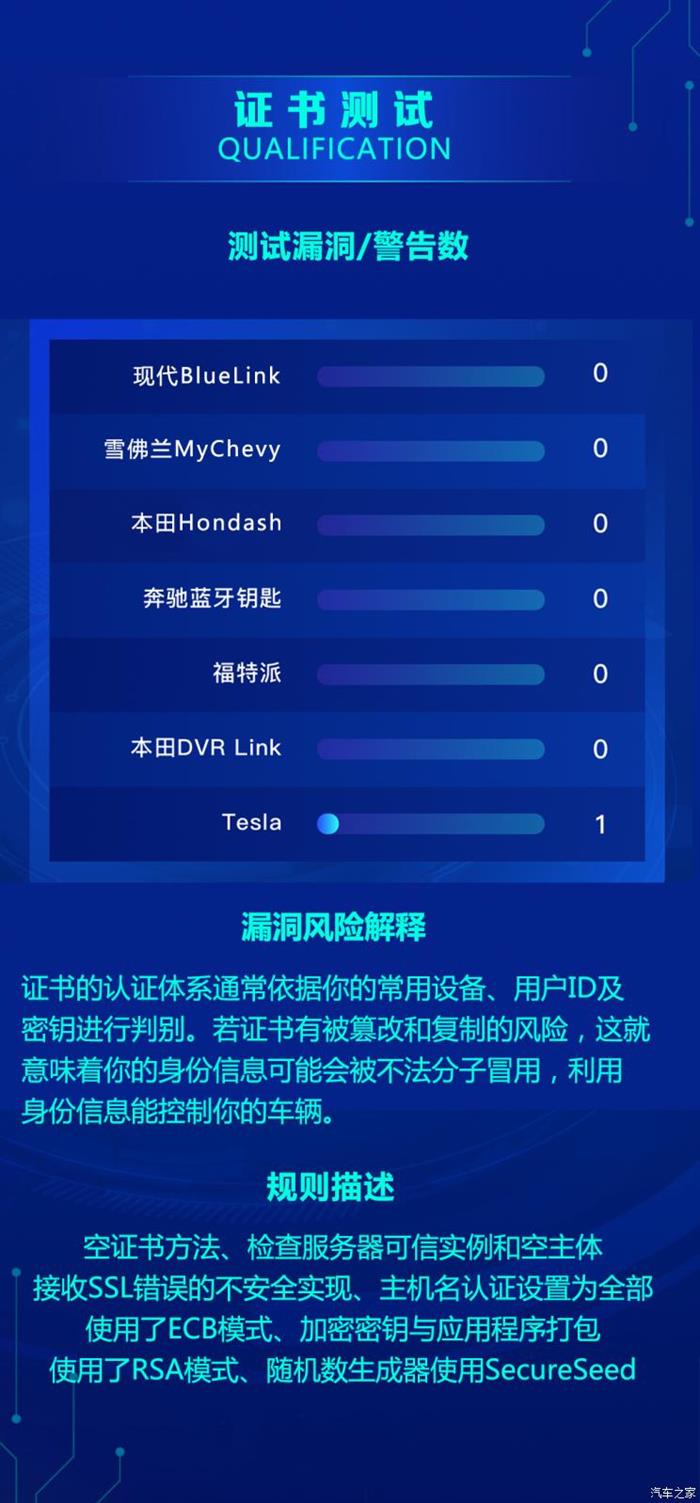

● 证书测试
车联网
车联网
这是一件非常可怕的事情,所以证书的安全性、唯一性都是非常重要的。一般好的云端会定期更新内含密钥和公钥的CA(数字证书),更新的过程需要严格的认证体系,主要依靠用户的专门设备、用户ID以及密钥,同时也带来文件安全的高加密要求。
车联网
实际上这是一种先进的做法,但风险是要提示用户在使用前完成初始化证书配对认证,如果没有这个过程,就意味着没有做预制认证,后续的认证过程都可能存在被复刻的风险。

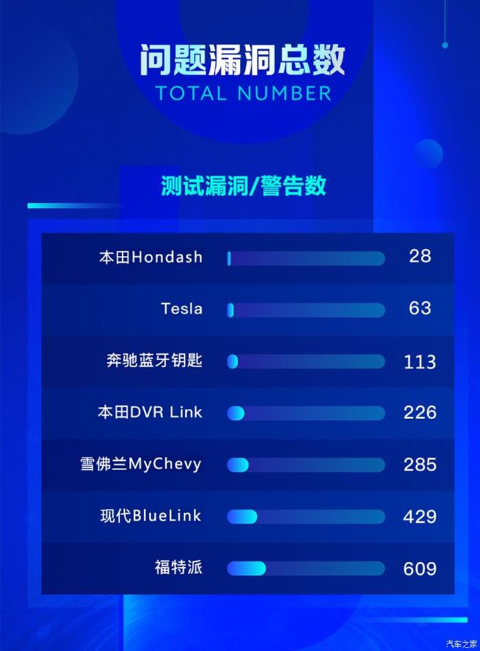

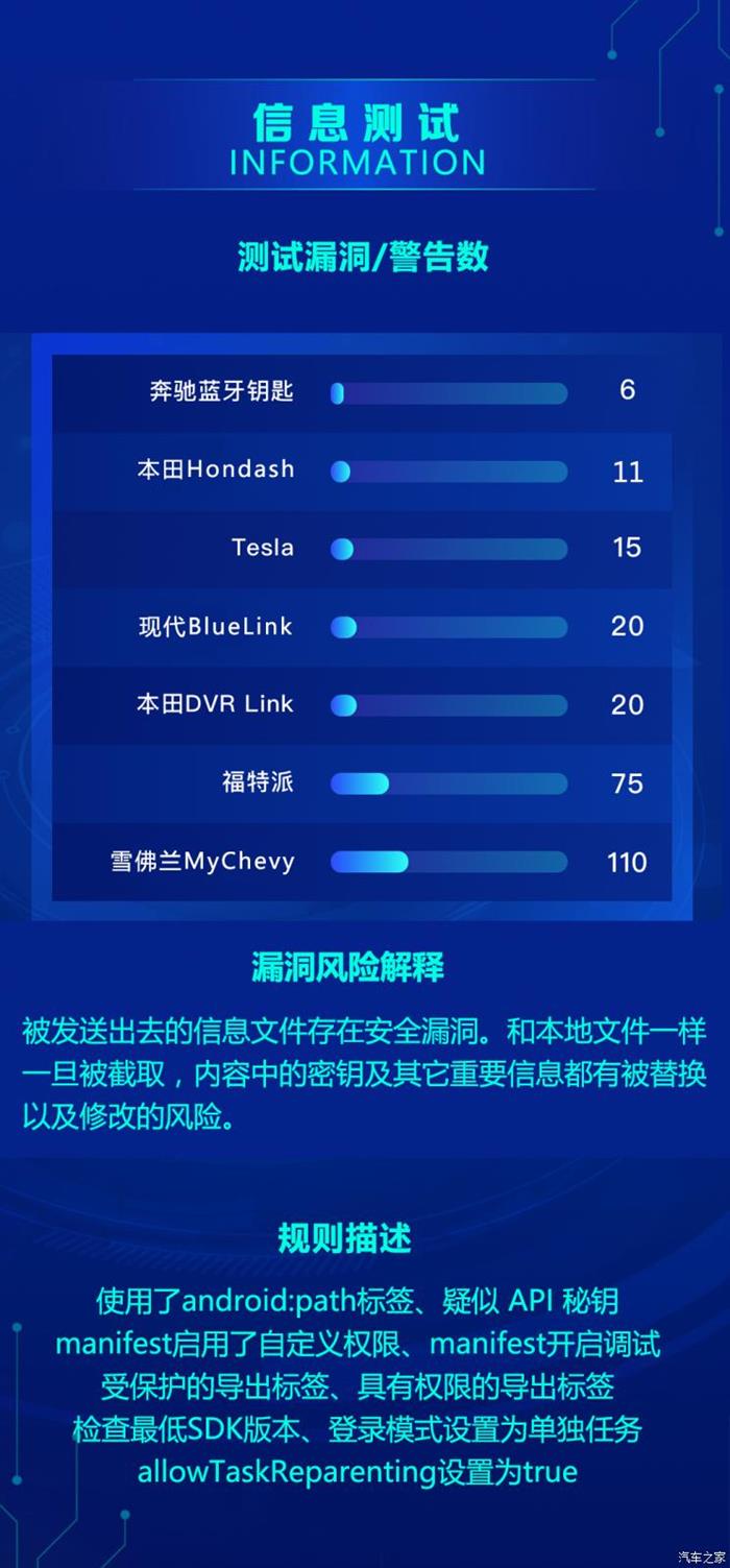

其中最危险的是密钥被找到并替换。在文件和信息的疑似API密钥测试中,福特派和雪弗兰MyChevy警告数分别为177和107个,这部分的风险需要单独解释一下。
车联网
好的加密函数会用动态密码等方法去保护密钥信息,也就是利用动态白盒。白盒工具本身的价格不低,且只针对C语言有效,有一定的成本和技术门槛,是否使用类似的技术,也一定程度上区分了软件本身对于密钥等文件信息的保护能力。当然,像我们常见的支付宝、微信支付等对安全要求更高的软件还会跟手机公司签约预制TEE(可信运行空间),跟手机里的安全芯片做配对绑定,这是更加安全的一种做法,但在汽车网联控制App领域,目前还没有人这么做。

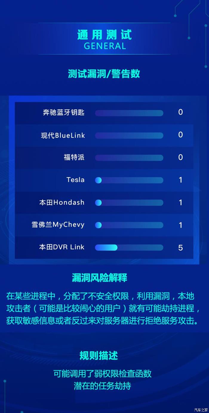

● 通用测试

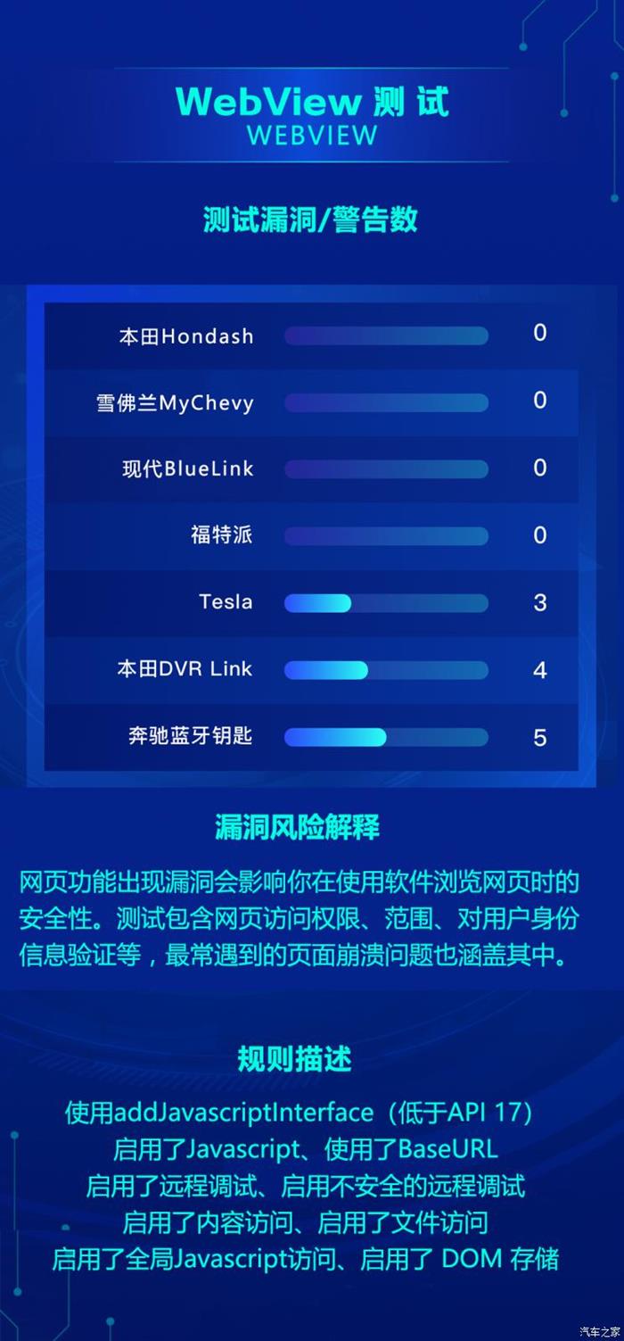

● 网页和其它测试
车联网
车联网

第一批测试的App共有15款,其中7款来自六款海外汽车品牌,另外8款全部来自中国汽车品牌手机车联App。在参测的App中,海外品牌App漏洞和警告数整体偏少,本文7款App中漏洞和警告总数最多的福特派如果放到第一批测试App总榜中也仅排到漏洞和警告数第五名,海外品牌整体安全性表现优于中国品牌,当然鉴于功能丰富度的区别,这里也牵扯到“做多错多”的问题。(下期将为大家带来8款中国品牌App测试结果)
车联网
测试中出现的问题主要集中在本地和信息文件测试当中,这部分漏洞可能导致包括账号密码在内的信息泄漏等问题,进而有可能产生车辆被盗等风险,但由于行驶机构控制权限极少开放给手机App,基本不存在严重影响驾驶安全的风险。
就像开篇所说,没有破解不了的系统,即便是成绩最好的本田Hondash,问题也总是会存在的,我们应当理性看待。不论成绩好坏,我们希望的是能引起厂商对App信息安全的重视,促进厂商提高用户信息保护能力,减少和避免用户在使用便利功能时面临的风险。
