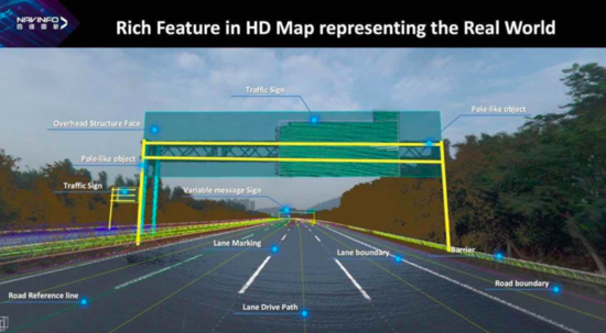

但在自动驾驶时代,高精度地图要用独特的机器语言教会车辆去“看”复杂的路况,难度可见一斑。除了要满足车规级车载数据标准外,高精度地图还要实现亚米级的相对精度,知道具体车道线的宽度、路灯位置、交通信号灯、路障等信息。
目前,图商们大多能够能够实现10-20厘米的相对精度。四维图新与HERE能实现的相对精度都在这个范围之内。

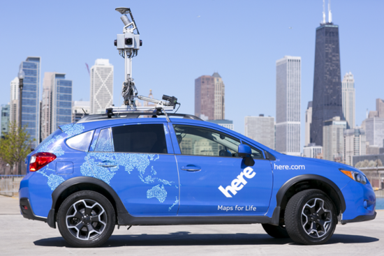

据新智驾了解,在高精度地图的地图测绘与更新上,图商们往往建立了一支专业的高精度地图数据采集队伍,车上搭载了线数较高的激光雷达、毫米波雷达和摄像头等传感器组合方案;同时,作为专业采集的补充,图商们还会有一支数量庞大的车辆众包军团。

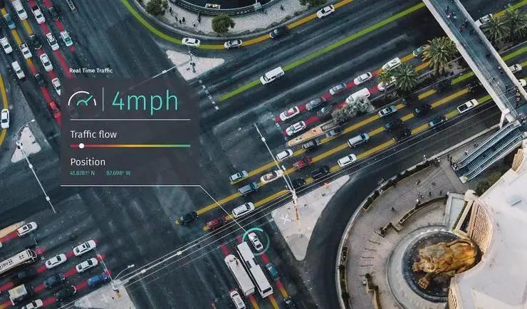

HERE实时交通信息HERE实时交通信息
