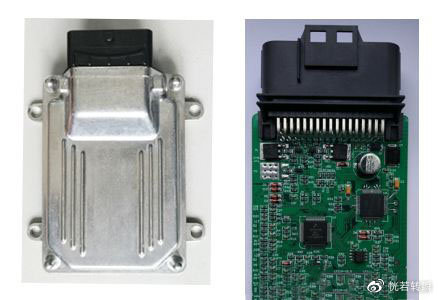

ECU 车身电子控制系统
额定电压:5V~12V;散热方式:铝壳散热;
该方案采用傲琪导热垫片GP360-H40-T15,GP360是一款针对低压缩力,低热阻,高柔软性能开发的导热垫片,具有双面自粘性,在-40℃~220℃区间可以稳定工作,满足UL94 V0的阻燃等级要求。

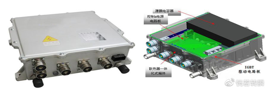

EMS电机控制系统(纯电客车)
额定电压:500V;额定功率:80kw~200kw;散热方式:水冷;
该方案在电机控制器和散热器之间采用傲琪导热垫片GP800-H30-T20并结合水冷方式冷却,能有效降低系统热阻,可提高系统功率密度,增强模块抗机械振动和机械冲击能力,满足电动大巴长期振动的应用要求。
GP800导热垫片是款高导热性能的材料,耐击穿电压大于5Kv/mm,抗撕裂强度高,在低压力的情况下表现出较小的热阻,且具有自粘性,操作方便。

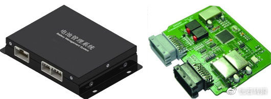

BMS 电池管理系统
该方案采用傲琪导热垫片GP500-H40-T10,GP500是一款高导热性能的超柔软材料,对结构产生的应力低,发挥缓冲保护的作用,在低压力的情况下表现出较小的热阻,能够根据客户需求裁切不同形状,耐高低温、抗氧化,长期使用产品性能稳定可靠。
