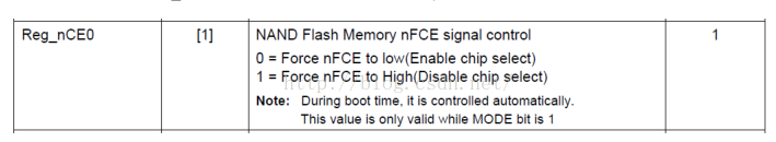

① NAND FLASH 使能函数
#define NF_Enable() {rNFCONT &=~(1<<1);} //选中芯片
② NAND FLASH 失能函数
#define NF_Disable() {rNFCONT |=(1<<1);}

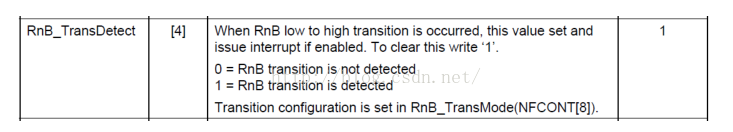

⑥ NAND FLASH 使能忙检测函数
#define NF_Enable_RB() {rNFSTAT |= (1<< 4);}
⑦ NAND FLASH 判忙函数
#define NF_Check_Busy() {while(!(rNFSTAT& (1 << 0)));} // 0 busy ,1 ready

7. 怎样对 NAND 进行复位?
① 选中 NAND FLASH
② 使能 NAND 判忙检测
③ 发送复位命令(0xff)
④ 等待复位完成
⑤ 取消选中 NAND FLASH

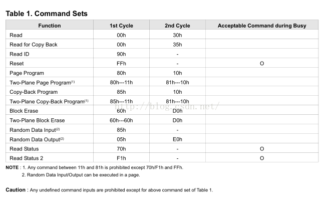

9. 怎样擦除一个块?
① 复位 NAND
② 选中 NAND FLASH
③ 使能 NAND 判忙检测
④ 发送块擦除发起命令(0x60)
⑤ 发送块地址
⑥ 发送块擦除确认命令(0xd0)
⑦ 等待擦除完成
⑧ 取消选中芯片
10. 怎样写一页?
① 复位 NAND FLASH
② 选中 NAND FLASH
③ 使能 NAND 判忙检测
④ 发送写页发起命令(0x80)
⑤ 发送页地址
⑥ 发送 2048 个数据
⑦ 发送写页确认命令(0x10)
⑧ 等待写完成
⑨ 取消选中芯片
11. 怎样读一页
① 复位 NAND FLASH
② 选中 NAND FLASH
③ 发送页读取发起命令(0x00)
④ 发送读地址
⑤ 发送页读取确认命令(0x30)
⑥ 等待命令完成
⑦ 读取 2048 个命令
⑧ 取消选中芯片

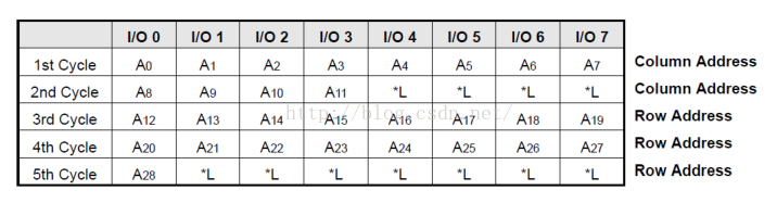

12.NAND FLASH 的地址模式

//NAND FLASH 使能忙检测函数
#define NF_Enable_RB() {rNFSTAT |= (1 << 4);}
//NAND FLASH 判忙函数
#define NF_Check_Busy() {while(!(rNFSTAT & (1 << 0)));} // 0 busy ,1 ready

一些操作命令
注意:某些命令需要发送两次,操作前后各发送一次,成对出现,第二次发送的是确认命令。

A0-A11用来页内寻址
A18-A28用来块寻址
A12-A17用来表示某块中的第几页
NAND寻址需要发送5次,一次发送8位数据(8个I/O口)。
block<<6,block左移6位,原本第三次(因为发送了指令,根据NAND内部机制,直接从第三次开始发送)A12的数据成了A18的数据,而A18-A28用来块寻址。
blocknum>>8,blocknum右移8位,即将block左移的6位再加上第三次发送的2位地址。
