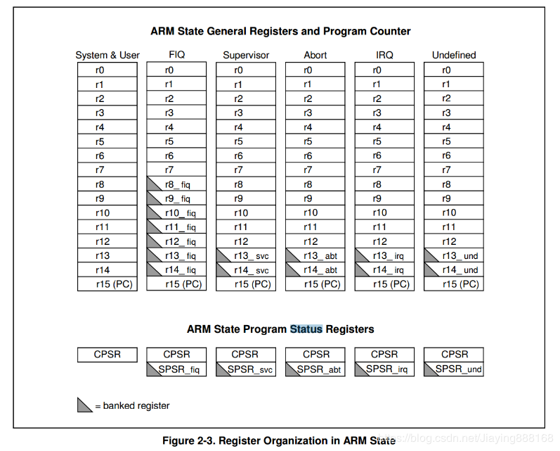

Ⅲ、再论保护现场
在这些模式下都有一堆自己一堆寄存器,进入其他模式之前都会先保存r0到r14的寄存器到栈中,加粗的代表是这个模式下的专属寄存器。

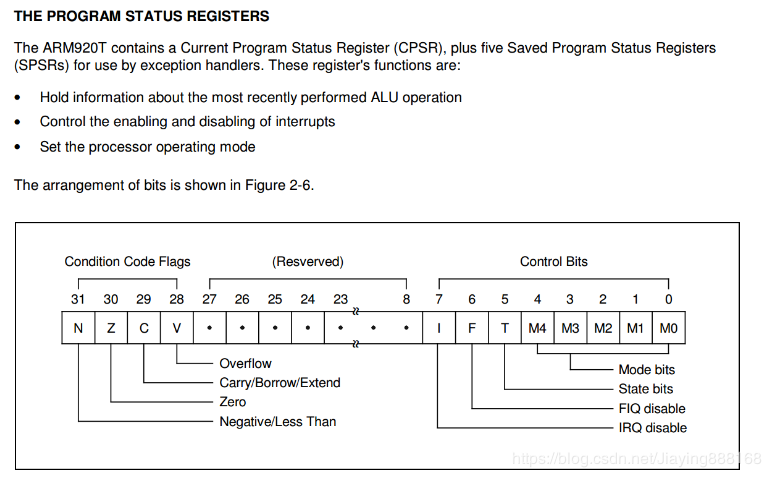

1、程序状态寄存器(PSR)
前面提到CPU可以工作在多种模式,CPU也可以处理中断,这些都是可以在CPSR中设置的。
看一下PSR可以设置CPU哪些东西:
T位为1,表示CPU工作于Thumb指令集(一条指令16位)
F位为1,表示CPU不接收任何FIQ中断请求
I位为1,表示CPU不接收任何IRQ中断请求
中间保留位
V是CPU的计算溢出位
C是CPU的计算进位
Z是CPU的计算0位
N是CPU的计算正位,逻辑运算

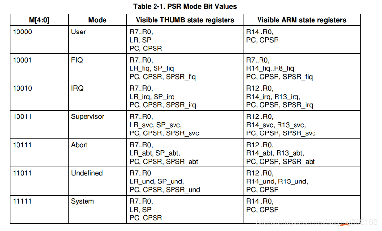

可以通过设置低4位让CPU进入不同模式,不过处于用户模式是无法设置这4个位的

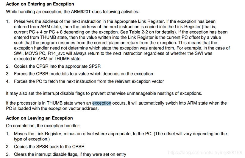

为什么有CPSR和SPSR?
SPSR是保存程序状态寄存器,CPSR是当前程序状态寄存器,当发生异常时或者中断时,SPSR会保存CPSR的值。
ARM920t给出异常进入和退出的操作,基本上前面都提到了。

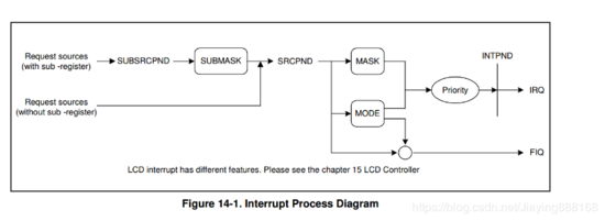

2、中断控制器
上面是CPU的中断处理,但是我们还有很多的外设啊,比如按键中断,这些需要中断控制器来完成。
图为中断的流程:最终进入CPU处理的中断需要经过多个屏蔽寄存器的筛选,这些寄存器就是“小秘书”

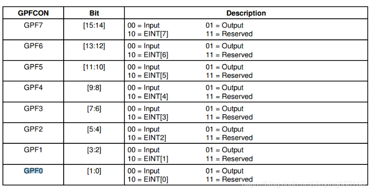

4、外设中断
这里以按键为例子:按键接在GPF0处,只要配置GPF0为中断引脚
除此之外,按键还要配置上升沿触发还是下降沿触发
