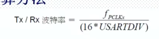

3.注:波特率的计算方法:
只要给出相应的时钟频率和设置usartdiv,就可以计算出波特率

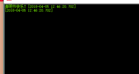

void USART1_IRQHandler(void)
u8 res;
if(USART_GetITStatus(USART1,USART_IT_RXNE))//ÅжÏÖжÏģʽ
res= USART_ReceiveData(USART1);
USART_SendData(USART1,res);
int main()
NVIC_PriorityGroupConfig(NVIC_PriorityGroup_2);//设置中断优先级
my_USART_Init();
while(1);
