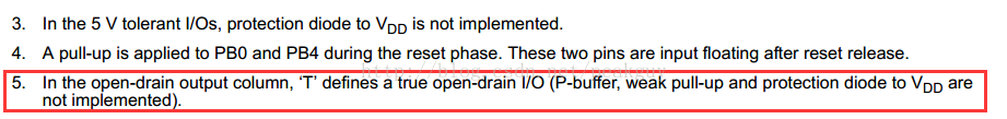

1>、STM8的PC0、PC1两个引脚输出只有OD开漏输出,没有PP输出,如下图所示:
如果想要使用PC0和PC1输出高电平,硬件设计的时候需要进行上拉,这两个端口无法进行软件上拉,只能靠硬件上拉。
2>、使用STM8库函数的时候,函数GPIO_ReadInputDataBit()无法读取引脚的高电平,需要对库函数做修改
