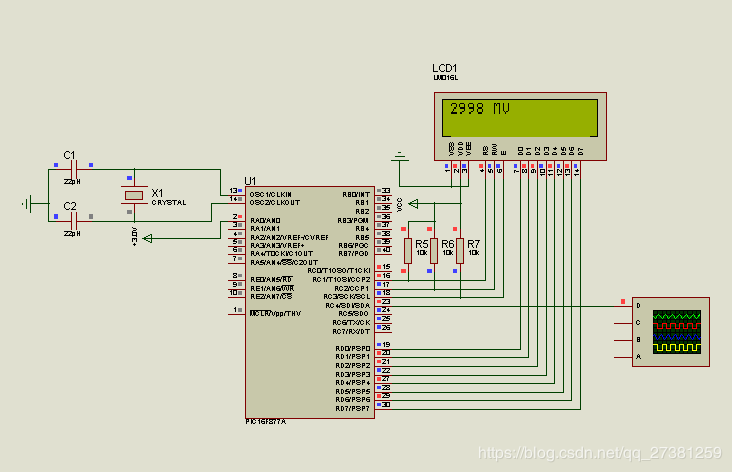

2020年04月25日 | PIC16F877 定时采集电压 LCD1602显示 Proteus仿真图
2020-04-25 来源:eefocus
功能:定时器间隔50us采集一次AD电压,一共采集30次,并通过LCD1602显示。
软件:MPLAB X IDE v5.35,ISIS 7 Professional
注意事项:系统时钟配置为外部时钟8Mhz,由于间隔50us采集一次,所以AD采集一次时间应该小于50us。可通过调整定时器的数值,间隔不同的时间采集AD。
代码如下:

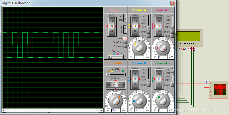

硬件图:
在RA1中连接外部3V电源,LCD显示2998mv;
注意:如何验证是否真的50us采集一次,在定时器中断函数里通过IO口电平翻转,然后用示波器来观察;
如上图所示,50us翻转一次,说明是50us采集一次AD值。
