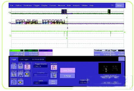

    CANbus TDM是为力科示波器提供的一种功能强大的触发、解码和测量/图示工具,将大大提高调试和验证CAN ECU或网络性能的能力。它把示波器的物理层分析功能与基于消息的触发、协议解码及CAN特定测量和图示结合在一起。
    力科CAN触发具有独一无二的能力,可以触发数据帧、远程帧或错误帧。用户可以自定义数据帧或远程帧的ID值和DATA值。此外,它可以与力科SMART触发结合使用,提供按时间和信号判定的触发功能。

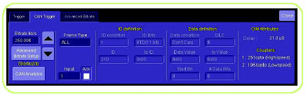

    图1显示了一个典型触发设置,其中CAN触发与判定SMART触发相结合,选择一条特定的CAN总线消息。在这一设置中,根据代表着到传感器输入的模拟电压启动或判定触发。这个电压应用到示波器的通道2,在源电压超过5 V时启动触发。在这种情况下,预计触发点是包含传感器峰值输入值的消息帧。传感器使用ID 210,在传感器输入达到5 V后,CAN触发设置成触发ID 210,如图2所示。
    可以通过唯一的CAN Bus TDM参数“CAN to Value”读取和转换消息内容。图1中的曲线F1显示了参数值按时间对准的追踪图。CAN总线TDM画面,即图1中的曲线CA,显示了半秒的CANBus业务。CAN Zoom扩大了触发示波器的消息视图,解码CAN消息的ID、DLC、DATA和CRC字段。

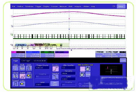

    在CANBus TDM中,还可以使用对时间敏感的SMART触发。记住,在消息帧满足触发标准(ID字段、数据内容、帧类型等等)的任何时侯,CAN触发模块都会输出一个触发信号,SMART触发支持CAN触发作为触发源,触发两个触发事件之间的时间间隔,如图3所示,其中使用CAN触发在通道4上把毛刺触发设置为触发源。除毛刺触发外,还可以应用宽度触发、间隔触发和跌落触发。

图1. 判定CAN总线触发的设置。

图2. 按通道2的幅度判定的CAN触发设置。
    图3中的设置将触发相互之间相隔1.02 ms内发生的CAN消息。CAN触发设置成为所有消息帧生成触发输出,如图4所示。通过这种方式,我们可以看到在相互之间相隔1 ms内发生的所有可能的消息。另一个选项是使用CAN触发选择特定消息和/或内容,然后在特定消息定时满足用户自定义标准时触发。

图3. 基于小于1 ms的CAN触发之间时间的毛刺触发。
