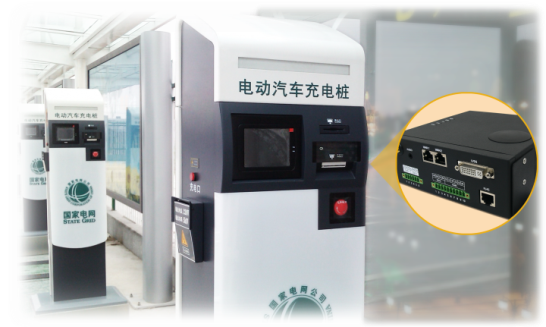

充电桩是为电动汽车充电的专用电力设备,由桩体、电气模块、计量模块等部分组成,一般具有电能计量、计费、通信、控制等功能。充电桩主要安装于公共建筑(公共楼宇、商场、公共停车场等)、居民小区停车场或充电站内,输入端与交流电网直接连接,输出端都装有充电插头用于为电动汽车充电。
公共停车场
微信图片_20200414163209
私人停车场
微信图片_20200414163214

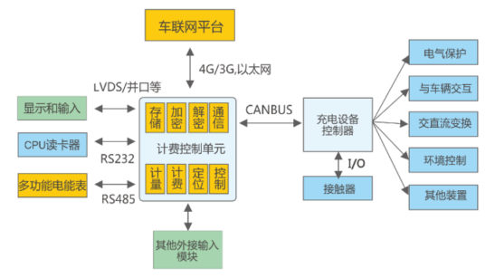

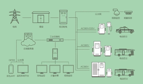

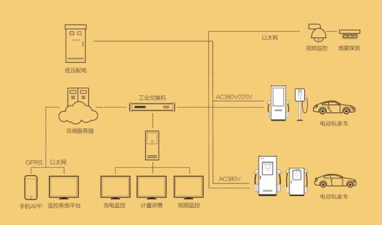

充电桩内部元器件关系
南网2从结构图上不难看出,计费控制单元通过RS232、RS485、4G/3G、以太网等接口和外部设备进行通信,同时CANBUS与充电设备控制器对外部电气设备进行控制,并且通过LVDS/并口等进行人机交互的界面显示和操作输入。

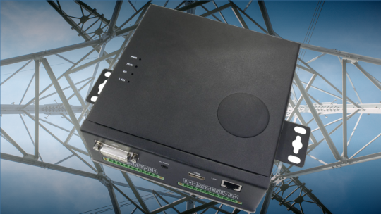

米尔充电桩计费控制单元如何引领“新基建”?

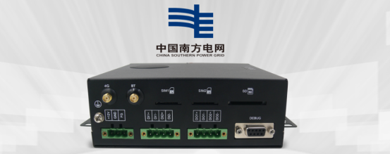

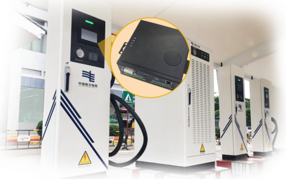

南网充电桩计费控制单元
MY-EVC3000S-V2
依照南方电网规范要求设计,外围接口资源丰富,实现充电桩人机显示、计量计费、支付、数据加解密、控制充电设备启停;实现本地-充电控制板、远程-运营平台的通信数据交互功能。
南网1
功能完善,接口丰富
严格依照南方电网规范要求设计,外围接口资源丰富,实现充电桩人机显示、计量计费、支付、数据加解密、控制充电设备启停;实现本地-充电控制板、远程-运营平台的通信数据交互功能。
行业标准,快速交付
电气性能符合国家充电桩行业标准,结合南方电网对于充电桩计费控制单元的技术要求,优化接口与成本,无缝接入南方电网多个省局运营平台,协助客户快速实现南网项目交付。
南网4

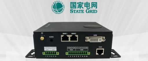

国网充电桩计费控制单元
MY-EVC3000S-V3
严格依照国家电网规范要求设计,外围接口资源丰富,无缝对接国网协议充电控制板,实现充电桩人机显示、计量计费、支付、数据加解密、控制充电设备启停、与车联网平台通信等功能。
国网11
方案标准,设计规范
依据《国网电动汽车直流充电设备标准化设计方案》文件中对计费控制单元的软硬件技术要求开发,符合标准化设计方案要求。
国网1
资深技术,服务到位
利用工控核心板资深行业技术经验与平台资源,计费控制单元产品通过国网电动汽车服务公司试验检测中心检测,产品保证软硬件兼容性,帮助客户搭建、调试国网标准充电桩,顺利通过国网招标验收。
