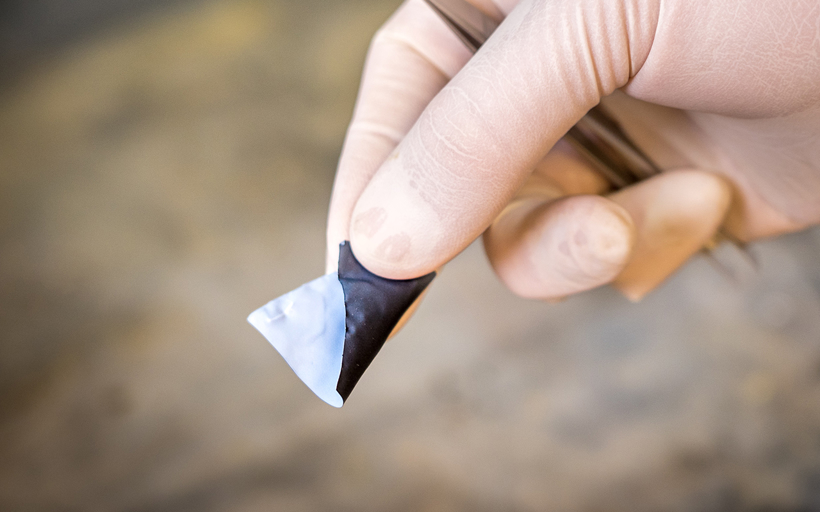

研究人员表示:“我们不是试图阻止电池发生故障,而是让其更加安全,这样一来,当电池发生故障时,不会着火或爆炸,产生灾难性后果。”
