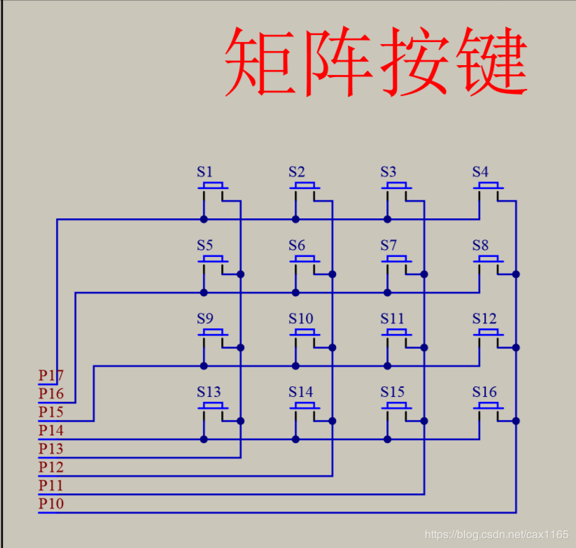

开发板矩阵按键模块电路图如下:

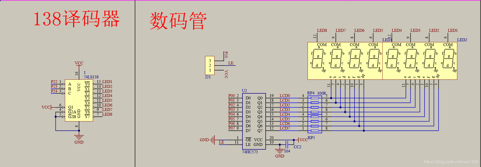

开发板数码管模块电路图如下:
矩阵按键扫描原理:
方法一:逐行扫描:我们可以通过高四位轮流输出低电平来对矩阵键盘进行逐行扫描,当低四位接收到的数据不全为1的时候,说明有按键按下,然后通过接收到的数据是哪一位为0来判断是哪一个按键被按下。
方法二:行列扫描:我们可以通过高四位全部输出低电平,低四位输出高电平。当接收到的数据,低四位不全为高电平时,说明有按键按下,然后通过接收的数据值,判断是哪一列有按键按下,然后再反过来,高四位输出高电平,低四位输出低电平,然后根据接收到的高四位的值判断是那一行有按键按下,这样就能够确定是哪一个按键按下了。
在本程序中,扫描矩阵按键采用行列扫描的方式!
在本程序中,采用行列扫描的方式扫描矩阵按键!
