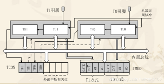

51单片机定时器结构
定时/计数器的实质是加1计数器(16位),由高8位和低8位两个寄存器THx和TLx组成。
定时/计数器的控制
51单片机定时/计数器的工作由两个特殊功能寄存器控制。TMOD用于设置其工作方式;TCON用于控制其启动和中断申请。

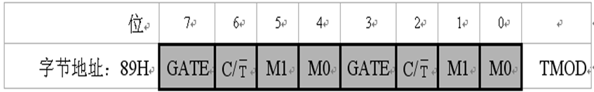

工作方式寄存器TMOD
工作方式寄存器TMOD用于设置定时/计数器的工作方式,低四位用于T0,高四位用于T1。其格式如下:
GATE是门控位:
GATE=0时,用于控制定时器的启动是否受外部中断源信号的影响。只要用软件使TCON中的TR0或TR1为1,就可以启动定时/计数器工作;
GATA=1时,要用软件使TR0或TR1为1,同时外部中断引脚INT0/1也为高电平时,才能启动定时/计数器工作。即此时定时器的启动条件,加上了INT0/1引脚为高电平这一条件。
C/T :定时/计数模式选择位。C/T =0为定时模式;C/T =1为计数模式。

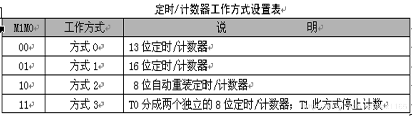

M1M0:工作方式设置位。定时/计数器有四种工作方式。

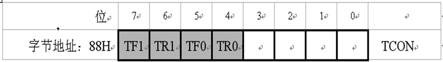

控制寄存器TCON
TCON的低4位用于控制外部中断,已在前面介绍。TCON的高4位用于控制定时/计数器的启动和中断申请。其格式如下:
TF1(TCON.7):T1溢出中断请求标志位。T1计数溢出时由硬件自动置TF1为1。CPU响应中断后TF1由硬件自动清0。T1工作时,CPU可随时查询TF1的状态。所以,TF1可用作查询测试的标志。TF1也可以用软件置1或清0,同硬件置1或清0的效果一样。
TR1(TCON.6):T1运行控制位。TR1置1时,T1开始工作;TR1置0时,T1停止工作。TR1由软件置1或清0。所以,用软件可控制定时/计数器的启动与停止。
TF0(TCON.5):T0溢出中断请求标志位,其功能与TF1类同。
TR0(TCON.4):T0运行控制位,其功能与TR1类同。

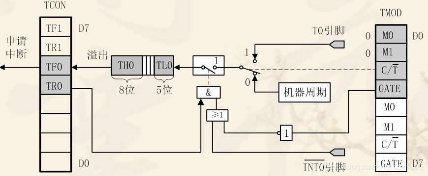

方式0
方式0为13位计数,由TL0的低5位(高3位未用)和TH0的8位组成。TL0的低5位溢出时向TH0进位,TH0溢出时,置位TCON中的TF0标志,向CPU发出中断请求。
定时器模式时有:N=t/ Tcy
计数初值计算的公式为:X=2^13-N。
定时器的初值还可以采用计数个数直接取补法获得。
计数模式时,计数脉冲是T0引脚上的外部脉冲。
门控位GATE具有特殊的作用。当GATE=0时,经反相后使或门输出为1,此时仅由TR0控制与门的开启,与门输出1时,控制开关接通,计数开始;当GATE=1时,由外中断引脚信号控制或门的输出,此时控制与门的开启由外中断引脚信号和TR0共同制。当TR0=1时,外中断引脚信号引脚的高电平启动计数,外中断引脚信号引脚的低电平停止计数。这种方式常用来测量外中断引脚上正脉冲的宽度。

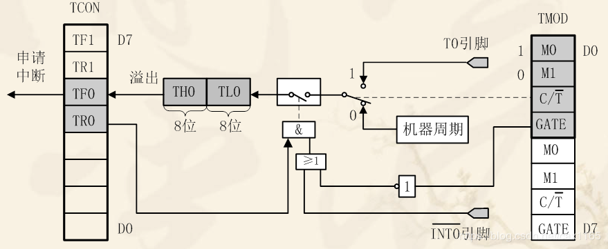

方式1
方式1的计数位数是16位,由TL0作为低8位,TH0作为高8位,组成了16位加1计数器 。
计数个数与计数初值的关系为:X=2^16-N

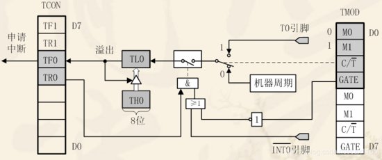

方式2
方式2为自动重装初值的8位计数方式。
计数个数与计数初值的关系为:X=2^8-N
工作方式2特别适合于用作较精确的脉冲信号发生器。
