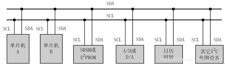

I2C串行总线概述
I2C总线是PHLIPS公司推出的一种串行总线,是具备多主机系统所需的包括总线裁决和高低速器件同步功能的高性能串行总线。

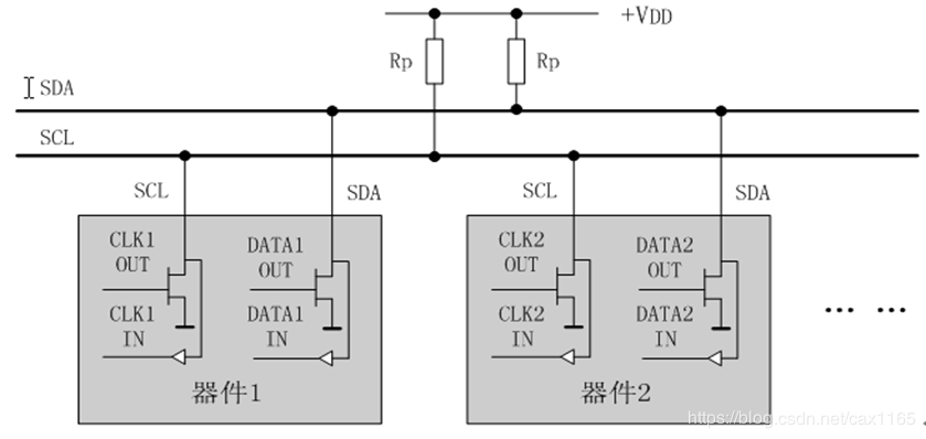

I2C总线只有两根双向信号线。一根是数据线SDA,另一根是时钟线SCL。
I2C总线通过上拉电阻接正电源。当总线空闲时,两根线均为高电平。连到总线上的任一器件输出的低电平,都将使总线的信号变低,即各器件的SDA及SCL都是线“与”关系。
每个接到I2C总线上的器件都有唯一的地址。主机与其它器件间的数据传送可以是由主机发送数据到其它器件,这时主机即为发送器。由总线上接收数据的器件则为接收器。
在多主机系统中,可能同时有几个主机企图启动总线传送数据。为了避免混乱, I2C总线要通过总线仲裁,以决定由哪一台主机控制总线。
在89C52单片机应用系统的串行总线扩展中,我们经常遇到的以89C52单片机为主机,其它接口器件为从机的单主机情况。

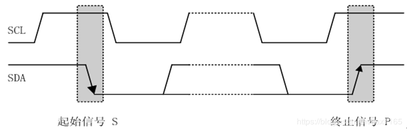

二、起始和终止信号
SCL线为高电平期间,SDA线由高电平向低电平的变化表示起始信号;
SCL线为高电平期间,SDA线由低电平向高电平的变化表示终止信号。
起始和终止信号都是由主机发出的,在起始信号产生后,总线就处于被占用的状态;在终止信号产生后,总线就处于空闲状态。

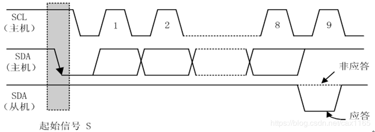

(1)字节传送与应答
每一个字节必须保证是8位长度。数据传送时,先传送最高位(MSB),每一个被传送的字节后面都必须跟随一位应答位(即一帧共有9位)
由于某种原因从机不对主机寻址信号应答时(如从机正在进行实时性的处理工作而无法接收总线上的数据),它必须将数据线置于高电平,而由主机产生一个终止信号以结束总线的数据传送。
如果从机对主机进行了应答,但在数据传送一段时间后无法继续接收更多的数据时,从机可以通过对无法接收的第一个数据字节的“非应答”通知主机,主机则应发出终止信号以结束数据的继续传送。
当主机接收数据时,它收到最后一个数据字节后,必须向从机发出一个结束传送的信号。这个信号是由对从机的“非应答”来实现的。然后,从机释放SDA线,以允许主机产生终止信号。
对于“释放SDA线的补充”:释放SDA线即将SDA置1。I2C的数据和时钟线上都有一个上拉电阻,电阻的另一端接一个高电平。当I2C工作时,SDA上的电平取决于SDA上的数据。当I2C不工作时,因为集成电路的输入端为高阻状态,SDA上的电压就取决于电阻另一端的高电平了,因此I2C在释放总线后,SDA就等于1了。这主要取决于I2C的结构和I2C总线的规范。

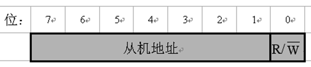

四、总线的寻址
I2C总线协议有明确的规定:采用7位的寻址字节(寻址字节是起始信号后的第一个字节)。
(1)寻址字节的位定义
D7~D1位组成从机的地址。D0位是数据传送方向位,为“0”时表示主机向从机写数据,为“1”时表示主机由从机读数据。
主机发送地址时,总线上的每个从机都将这7位地址码与自己的地址进行比较,如果相同,则认为自己正被主机寻址,根据R/T位将自己确定为发送器或接收器。
从机的地址由固定部分和可编程部分组成。在一个系统中可能希望接入多个相同的从机,从机地址中可编程部分决定了可接入总线该类器件的最大数目。如一个从机的7位寻址位有4位是固定位,3位是可编程位,这时仅能寻址8个同样的器件,即可以有8个同样的器件接入到该I2C总线系统中。

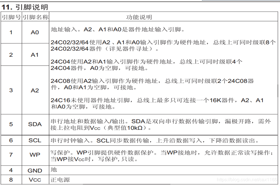

AT24CXX存储器工作原理
特 点
与400KHz I2C总线兼容
1.8到6.0伏工作电压范围
低功耗CMOS技术
 写保护功能当WP为高电平时进入写保护状态
 页写缓冲器
自定时擦写周期
100万次编程/擦除周期
可保存数据100年
8脚DIP SOIC或TSSOP封装
温度范围商业级和工业级
概 述
CAT24WC01/02/04/08/16是一个1K/2K/4K/8K/16K位串行CMOS,EEPROM内部含有128/256/512/1024/2048个8位字节CATALYST公司的先进CMOS技术实质上减少了器件的功耗,CAT24WC01有一个8字节页写缓冲器CAT24WC02/04/08/16有一个16字节页写缓冲器,该器件通过I2C总线接口进行操作有一个专门的写保护功能

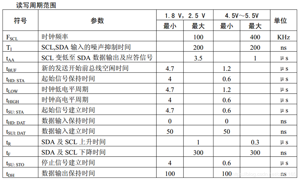

总线时序

AT24C系列E2PROM芯片地址的固定部分为1010,A2、A1、A0引脚接高、低电平后得到确定的3位编码。形成的7位编码即为该器件的地址码。
