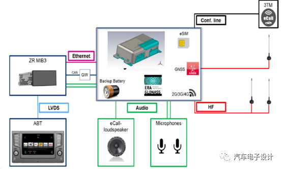

OCU3 大众已经用了好几代,可追溯的是 OCU1 是在 2012 年左右开发的。这一代的 OCU 集成了 esim 卡,使用 Qualcomm MDM9240 调制解调器,支持的带宽包括 GSM 900/1800 、UMTS B1/B3/B8 、LTE FDD B1/B3/B7/B8/B20/B28A。OCU3 是数据传输中心,所有的 ECU 的数据都汇总到 OCU3 进行传输,分成两个配置,主要是 CAN 总线的差异。
图 1 OCU 3 低配的连接框图

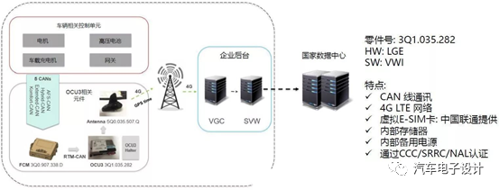

备注:大众有一篇介绍新能源汽车实时监控的文章,我们看一下改造的需求。实际上这个 OCU3 的软件,是大众自己主导开发的应用层
图 2 大众在 MQB 平台上做的电动汽车的改造

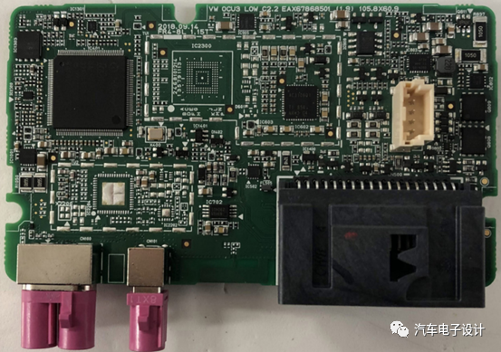

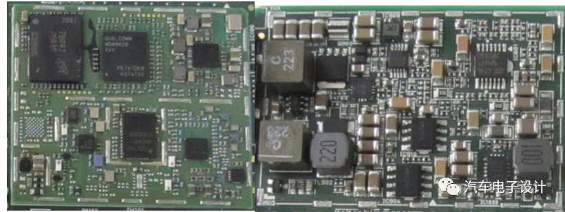

对于 LG 电子来说,整个板子就是帮忙做了硬件设计,其实拆开来看如下,由于有大量的通信要求,EMC 的要求是最苛刻的。
图 3 OCU3 的 基本结构
这是金属盖板下面的结构
图 4 OCU3 金属盖下的两块板

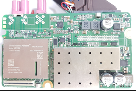

这里有好几种可能性:
1) 由于汽车运行的特殊性,数据传输模块的运行在各种条件下有可能出现没有上传的情况,这在车辆不同使用环境没办法避免
2) 也就是如果主控芯片没有确认好是否传输完成,而且又遇上 Emergency 比如确实出来碰撞信号,这就使得 OCU3 的部分功能没办法实现
3) 大众自己的软件在处理这些问题的时候,更加注重了功能实现,可能对于较为底层的东西没有做过多的深究
图 5 OCU3 的主控芯片 按照 OCU3
不同的版本要求,也就是说,大众之前对于这个 OCU3 更多的还是按照一个功能部件的开发角度来做的,大量的软件是集中在 MIB3 的主控单元上。上层定义的越多,整个软件也比较复杂,而涉及到底层数据传输的稳定性,又涉及到主控芯片需要做策略保证传输特性的,这个事情就可能比较复杂了。

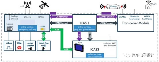

图 6 OCU 3 所支撑的功能(ID 系列的高配)
