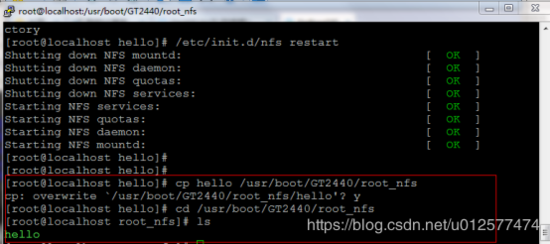

4、开发环境共享一个文件夹(这里是/usr/boot/GT2440/root_nfs)
首先创建 /usr/boot/GT2440/root_nfs文件夹。
vi /etc/exports #编辑服务器的配置文件(注意:第一次打开该文件是空的)
插入下面语句:
/usr/boot/GT2440/root_nfs *(rw,sync,no_root_squash) #nfs共享/usr/boot/GT2440/root_nfs目录
最后重启NFS:
/etc/init.d/nfs restart
拷贝hello文件到/usr/boot/GT2440/root_nfs目录下,用来测试挂载是否成功,如图:
在这里插入图片描述

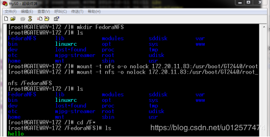

GT2440开发板设置:
创建一个文件夹(这里是FedoraNFS):
mkdir FedoraNFS
挂载上面的/usr/boot/GT2440/root_nfs到本地文件夹FedoraNFS :
mount -t nfs -o nolock 172.20.11.83:/usr/boot/GT2440/root_nfs  /FedoraNFS
没有提示错误表示挂载成功。
挂载完成打开目录可以看到目录下存在hello文件:
在这里插入图片描述
