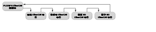

Beckhoff Automation发明的以太网控制自动化技术(EtherCAT),自2003年以来一直在EtherCAT技术集团旗下公司发展壮大。在技术方面,EtherCAT是一种控制器和器件网络体系结构,如图1所示。EtherCAT器件具有两个以太网连接器来支持简单的线路拓扑。一个EtherCAT网络可支持多达65,535个EtherCAT器件。
图1:具有EtherCAT帧流的控制器和器件示例
只有EtherCAT控制器会生成EtherCAT帧;所有器件都接收并处理该帧,最后一个器件回送EtherCAT帧,而EtherCAT帧则会通过所有节点(无需进一步处理)返至控制器。EtherCAT帧具有预留空间来处理每个节点的数据,并保持原帧长度。
EtherCAT器件需要特定的以太网硬件(EtherCAT MAC)支持处理传入的EtherCAT帧。典型的实现方式是使用ASIC或FPGA,如图2所示。这意味着在执行帧接收时,EtherCAT MAC将处理EtherCAT帧。典型的EtherCAT节点在接收和发送的帧之间具有1 µs的端口到端口延迟。

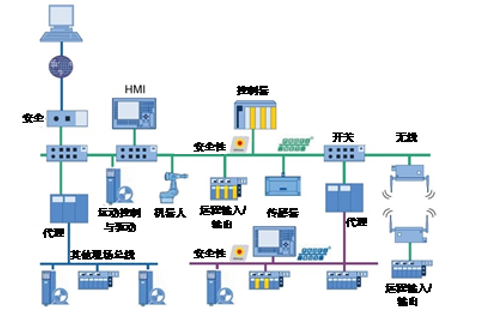

过程现场网络(Profinet)是用于工厂自动化的领先工业以太网标准之一。Profinet有不同版本,但本文重点介绍Profinet输入/输出(I/O)。
Profinet在全双工100 Mbps以太网上运行,采用器件和控制器网络体系结构,如图3所示。它由一个接管网络中的Profinet控制器组成,输入/输出器件接管器件。Profinet在网络拓扑方面极其灵活,使用集线器和交换机器件,包括线路拓扑、环形拓扑、星形拓扑或这些拓扑的组合。
图3:自动化系统中的过程现场网络(来源:Profibus Internationa)
