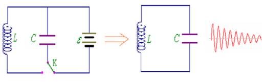

无磁水表的基础原理是LC振荡传感器,在该电路中,通过开关K调整,可以在LC电路上实现一个正弦波输出电路,通过K对电容C充电,充满后,将K与电感L连通,电容的电量将通过L放电,由于存在电感L的电能消耗,所以将会呈现一个逐步衰减的正弦波输出。如下图
LC振荡电路

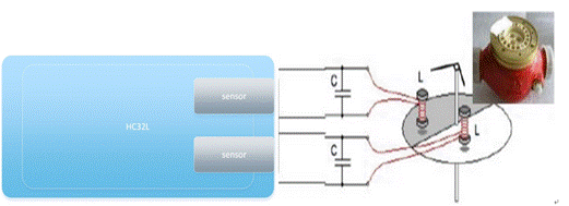

利用该原理,无磁水表通过检测该正弦波衰减过程来实现水表计量。在下图右边部分的电路中,圆盘代表水表的表盘转子,深色区域表示金属表盘区,白色区域表示为非金属表盘区,L为固定的电感线圈。
当对该LC电路充电后,MCU通过检测固定电容C两端的电压,可以获得LC振荡电路中的正弦波。当电感线圈处于金属区,会形成电感涡流,导致更大的电能消耗,正弦波衰减速度更快;当电感线圈处于非金属区,基本不存在涡流,正弦波衰减速度相对较慢。通过MCU来检测正弦波衰减的快慢,可以准确识别出表盘转子处于哪个区域,进而判断表盘位置及圈数,达到水表计量的目的。

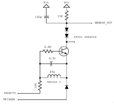

二、传感器硬件简介
下图仅显示了一个电感传感器的示意图。

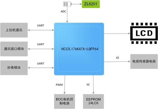

三、华大无磁水表方案介绍
说明: D:UsersmaipeitingMy DocumentWXWork1688851066400981CacheImage2020-07bb910f84-729c-4d11-868d-5a64018460cb.jpg?imageView2/2/w/550
本方案为无磁水表,可用于家庭或工业上测量水量,通过 RS-485 自动远程抄表、 M-Bus 仪表总线、其他无线通信来组建抄表网络。本方案具备抗干扰能力强,功耗超低等优势。

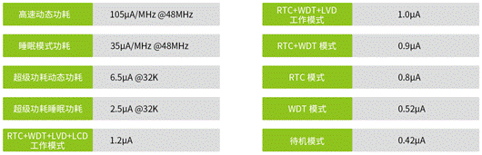

HC32L176系列为高性能、低成本、超低功耗MCU。32位ARM®Cortex ™ -M0+内核、运行速度高达48 MHz、内置32位硬件乘法器、最低工作电压1.8V。待机模式下,4uS即可唤醒。
1.         各模式下功耗参数
说明: C:UsersadminAppDataLocalTemp企业微信截图_15947079014958.png?imageView2/2/w/550
