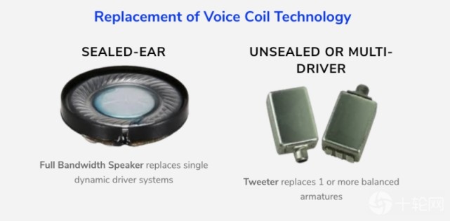

在过去的几年中,随着微机电系统(Micro-electromechanical system,MEMS)技术的发展,不仅半导体制造变得更加普及,我们也可以借以设计出特性上与传统动圈式(Dynamic Driver)单体或平衡电枢式(Balanced Armature)单体截然不同的音箱。xMEMS全新“Montara”设计很可能成为这样的替代方案。

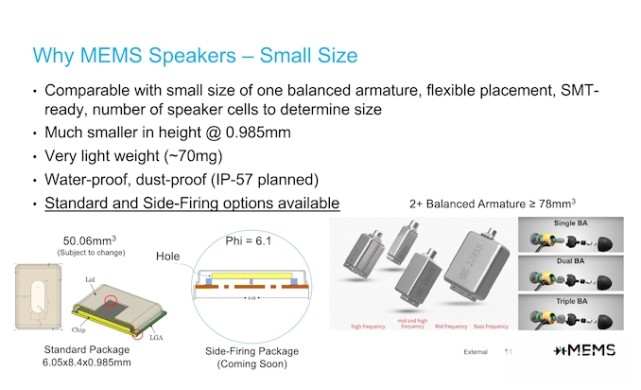

xMEMS Montara设计上采用8.4×6.06毫米的晶体硅粒(50.9平方毫米),以及6个所谓的音箱“单元”(Cell),也即在芯片上重复的个别音箱MEMS组件。该音箱的频率响应涵盖了从10Hz到20KHz的全部范围,这是当前动圈式或平衡电枢单体普遍达不到的问题,这也是为什么我们当前会看到会采用多颗这类音箱来覆盖不同频率范围的原因。
据说该设计具有极佳的失真控制特性,能够与平面振膜(Planar Magnetic)设计一较高下,并确保在200Hz–20KHz时只有0.5%的THD。由于这些音箱皆属电容式压电驱动而不是电流驱动,因此能够将功耗降低到典型音圈单体功耗的好几分之一,也即只有42µW的程度。
尺寸也是这项新技术的主要优势。目前,xMEMS正在生产一种能让声音从封装里呈垂直角度向外发出的标准封装解决方案,该封装尺寸为8.4×6.05×0.985 mm,但我们也将看到一个具有相同尺寸的边侧发声解决方案,不论如何,这一切能让制造商可以更好地管理内部耳机设计和零部件定位作业。
