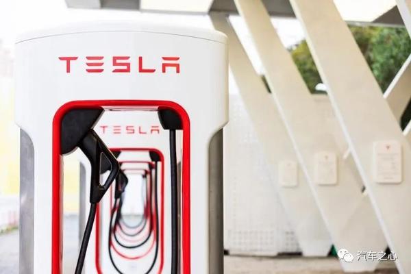

去年 3 月,特斯拉发布了超级充电桩 V3,这款超级充电桩可以在 15 分钟充满车载电池电量的 50%。
广汽石墨烯快速充电电池的 8 分钟充电 80%,将快过特斯拉在超级充电桩上的充电速度,让电动车充电真正像加油一样,车主坐在车上很快就能完成一次「加电」。
