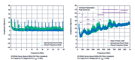

展频(SSFM)是一项在已知范围内使系统时钟抖动的技术,由此将EMI能量分布在频域上。虽然普通开关电源所选的开关频率通常会在AM频段之外(530 kHz至1.8 MHz),但在AM频段内,未经调制的开关谐波仍可能不符合严格的汽车EMI要求。添加SSFM功能可明显减少AM频段内及其他区域中的EMI。

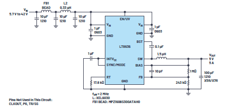

图3显示了一个超低EMI且高效率的12 V至5 V/5 A转换器,其使用LT8636 Silent Switcher单片式降压稳压器在2 MHz开关频率下工作。图4显示了测试演示电路在14 V输入和5 V、5 A输出时的传导和辐射EMI性能。在前端,小电感和陶瓷电容有助于滤除传导噪声,而铁氧体磁珠和陶瓷电容有助于减少辐射噪声。两个小陶瓷电容放在输入和接地引脚上,将热回路面积减至最小,同时分离热回路,帮助消除高频噪声。
为改进EMI性能,电路设置为在展频模式下工作:SYNC/MODE = INTVCC。使用三角频率调制来调节开关频率,调节范围为RT设置的值到比该值约高20%,即LT8636设为2 MHz时,在3 kHz速率下,频率将在2 MHz至2.4 MHz之间变化。
图3.展频模式下的超低EMI LT8636 5 V/5 A降压转换器,峰值电流为7 A,工作电压5.7 V至42 V。
图4.具有和没有展频模式的CISPR 25电磁辐射EMI。
 从传导EMI频谱可以明显看出,峰值谐波能量被分散开来,从而降低了任何特定频率的峰值幅度—由于扩频功能,噪声至少减少了20 dBμV/m。从辐射EMI频谱也可以明显看出,展频模式也可以减少辐射EMI。该电路符合严苛的汽车级CISPR 25 Class 5辐射EMI要求,仅需在输入侧使用简单的EMI滤波器。

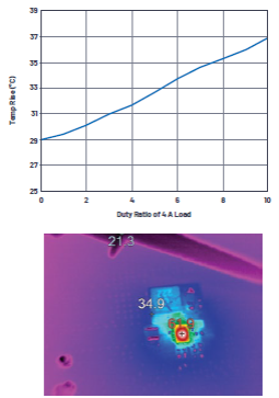

 图7显示该解决方案在4 A恒定负载和4 A脉冲负载(共8 A脉冲负载)以及10%占空比(2.5 ms)下的热性能 — 静止空气环境室温下,13.5 V输入。即使在40 W脉冲功率和2 MHz开关频率下,LT8636外壳温度都保持低于40°C,使得电路在没有风扇或散热器的情况下也能短时间内以高达8 A电流安全运行。由于采用增强散热型封装技术,并且LT8636在高频率下具有高效率,因此采用3 mm × 4 mm LQFN封装可实现这一目标。
图7.3 mm × 4 mm LT8636在13.5 V至5 V/4 A恒定负载加4 A脉冲负载(10%占空比)下的热图显示温度上升。
