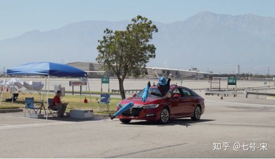

AEB-P是ADAS的一项功能,众所周知,大多数ADAS车辆都存在问题。去年,美国汽车协会对多种ADAS车辆进行了测试,重点是行人检测。不过在一片叫好中,AAA(美国汽车协会)近期发文称AEB-P的实际表现没有想象中乐观。这是因为他们近期找来测试的雪佛兰迈锐宝XL、本田雅阁、特斯拉Model 3和丰田凯美瑞四款热门车竟然都是“战五渣”,没几次急刹车成功。
他们证实AEB-P对于大多数车辆来说是一个很高的门槛,很大程度上是因为它是一个“碰撞缓解系统”。虽然大多数ADAS功能是为驾驶员设计的碰撞预警系统,但也设置了一个碰撞缓解系统来提醒驾驶员。如果不采取行动,系统会激活刹车系统以避免或减轻碰撞的严重程度。
美国汽车协会的测试发现,如果一个成年人在白天被一辆时速20英里的测试车辆撞上,汽车避免撞到行人的几率只有40%。更糟糕的是,如果测试车辆以每小时20英里的速度行驶,看到一个孩子从两辆车之间冲进车流中,这个孩子89%的几率会被撞到。以每小时30英里的速度,没有一辆测试车能够避免碰撞。一个成年人晚上过马路怎么样?算了吧,还是忽略它的存在。

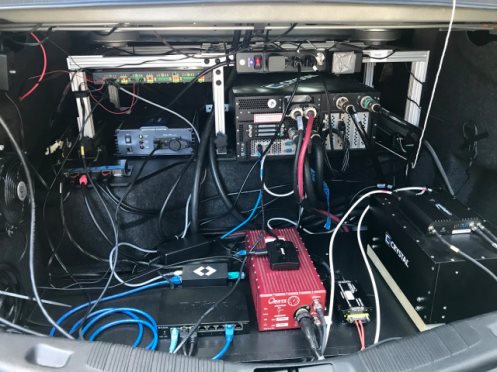

VSI测试车辆中的加固计算机
VSI基于福特Fusion进行了测试。它包含了一整套传感器,包括视觉摄像机、热成像、激光雷达、雷达和精确定位。重要的是,在踏上从明尼阿波利斯到密歇根上半岛的旅程之前,马格尼的团队安装了一台坚固的电脑,叫做“Crystal Rugged”。
Magney介绍,该计算机是为“车辆部署所知的最严酷的条件”所设计。“在引擎盖下面,你甚至可以看到一个水冷系统。他承认,“这不是为系列生产设计的,但它可以承受非常恶劣的环境条件。”
Crystal Rugged,为ADAS/AV开发活动设计,配备双Nvidia GTX2080i加速器,可以处理“最复杂的推理模型,这是VSI用过的最强大的计算机。”
他指出,热管理和功率调节使该系统在最恶劣的条件下“保持平稳”。事实上,VSI已经在ACM上测试了三天的AEB应用程序,温度在华氏90度,跟踪温度在华氏112度左右。“我们不停地跑。在每天的过程中,我们执行了大约100次AEB演示。这些都是很艰难的!你可以想象在普通电脑上做到这一点有多难。”

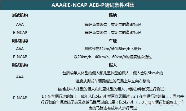

在了解测试结果前,我们有必要先看看AAA是怎么做测试,并与考核方法相对成熟的E-NCAP对比看看区别在哪里。

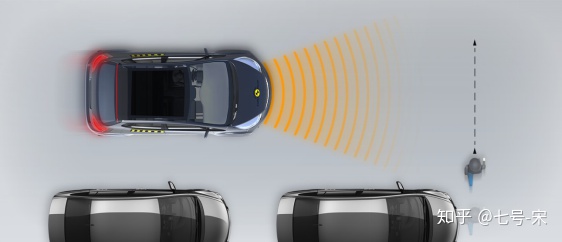

如果文字部分不好理解,可以看看E-NCAP给的示意图,表示挺清晰了。
总之,本次AAA测试的苛刻度并没有超过E-NCAP的标准。

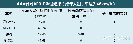

不过当AAA拿着这套标准进行测试时,发现结果很不好看。

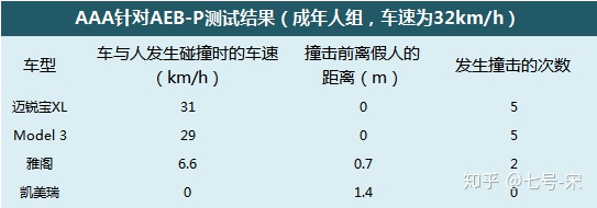

下表分别是根据测试结果筛选出的重要数据。重点说一下,撞击前离假人的距离为“0”说明发生了碰撞。车与人发生碰撞时的车速越大,说明撞击能量越大,行人受伤程度也会相应加大。
成人组测试的糟糕表现并没有让AAA停下脚步,接着他们做了儿童组测试(车速为32km/h),测试结果同样不容乐观。只有雅阁3次避免了碰撞,其他三款车都无一例外的发生了5次碰撞。
