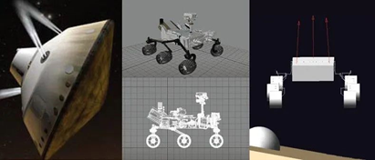

1.确保火星车一次性成功着陆
    image001.gif?imageView2/2/w/550
在好奇号火星车的设计中,NASA 喷气推进实验室(JPL)的工程师们使用海克斯康MSC Adams多体动力学软件对最后的空中起重机着陆顺序进行仿真。该仿真找出初始概念设计中的众多问题,并且在工程师们解决这些问题时给予指导,使设计更为扎实可靠。Adams仿真还被用于验证着陆顺序并确定施加在组件和零部件上的荷载,用于在整个空中起重机着陆顺序中引导任务的控制软件代码被集成到 Adams 环境中,以便验证其性能并进行微调。此次任务的成功证明了这些仿真的准确性。

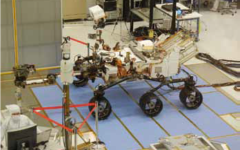

图|Leica激光跟踪仪为火星车装配提供了精确的定位与引导

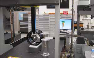

图|Global测量机针对好奇号轮子进行几何量精确验证
