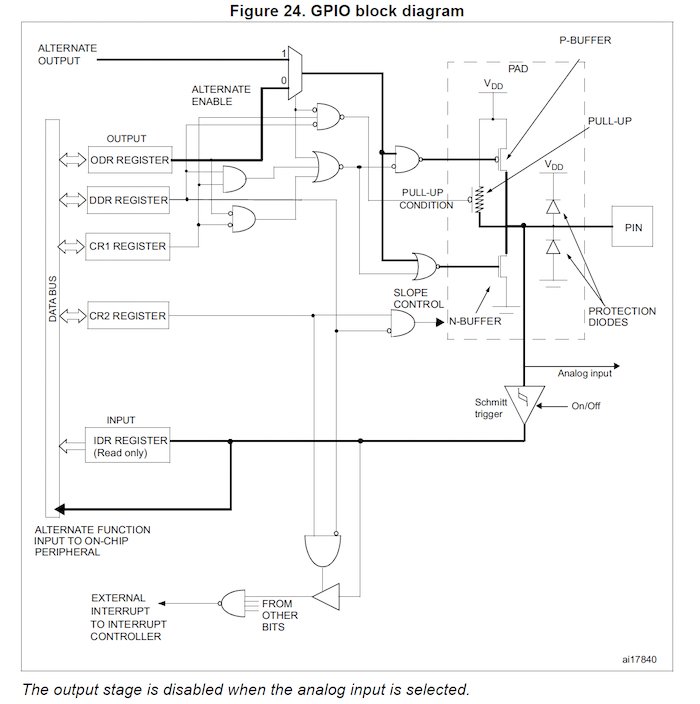

说到GPIO,有四个主要寄存器:
DDR - 数据方向寄存器
ODR - 输出数据寄存器
IDR - 输入数据寄存器
CR1和CR2 - 控制寄存器
图片由RM0016参考手册提供。

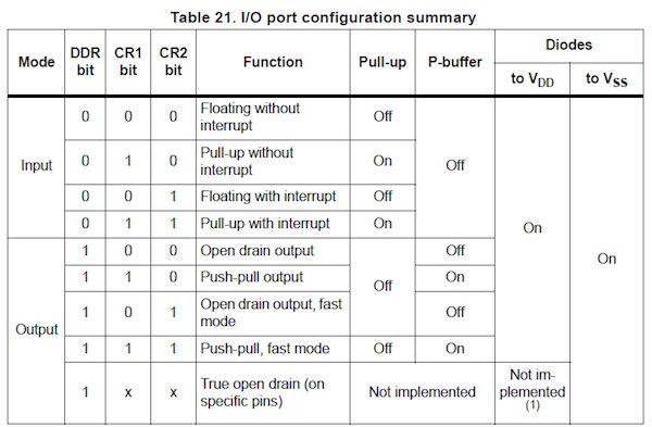

控制寄存器CR1和CR2
CR1和CR2是控制寄存器,可配置为提供不同的I/O功能。例如,它们可以配置为允许在各个引脚上产生中断,并可用于创建具有推/拉功能的输出驱动器。与其他寄存器一样,CR1和CR2寄存器中的每个位对应一个特定的引脚。因此,例如,CR1和CR2中的位0用于端口的引脚0。下表(摘自数据表)演示了CR1和CR2寄存器的用途。

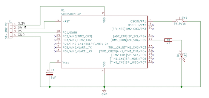

基本配置示例
在本例中,我们将引脚A1配置为输入,B5配置为输出,每当按下开关(连接到A1)时,LED连接到B5将切换。这里我们也利用内部上拉,因此我们的按钮不需要上拉电阻工作(通过设置CR1中的位来完成)。
