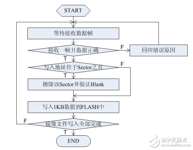

FLASH一般是由Sector组成的,并且在写操作之前需要擦除该Sector。本系统中使用的FLASH共30个Sector,前16个均为4KB,后14个为32KB,为了简化设计,将BOOT放置在前16个Sector中,共计64KB,APP镜像放置在后14个32KB的Sector中,共448KB。
这样安排程序依赖如下设定:镜像文件起始位置为0x0001 0000,每接收与写入FLASH字节数为1024,当写入FLASH地址为Sector之首时需要擦除该分区,逻辑流程如图7所示。
基于IAP的嵌入式系统升级方案
图7分片写镜像文件
