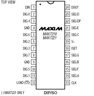

1.引脚说明
MAX7219的引脚排列如图所示,各引脚功能叙述如下:
(1)脚:DIN,串行数据输入。在CLK的上升沿到来时,数据被移入到内部的16位移位寄存器中。
(2)、(3)、(5)~(8)、(10)、(11)脚:DIG0—DIG7,输入。8位数字位位选线,从共阴极显示器吸收电流。
(4)、(9)脚:GND,地。两个引脚必须连接在一起。
(12)脚:LOAD,数据装载输入端。在LOAD上升沿,移位寄存器接受的数据被锁存。
(13)脚:CLK,时钟输入端,最高时钟频率10MHz。在CLK的上升沿,数据被移入到内部的16位移位寄存器中。在CLK的下降沿,数据从DOUT脚输出。
(14)~(15)、(20)~(23)脚:输出。七段驱动器和小数点驱动器。它供给显示器电流。
(18)脚:ISET,电流调节端。通过一个电阻和VCC相连,来调节最大段电流。
(19)脚:VCC。电源输入端。
(24)脚:DOUT。串行数据输出。输入到DIN的数据在16.5各时钟周期后,在DOUT端有效。该脚常用于几个MAX7219的级联。

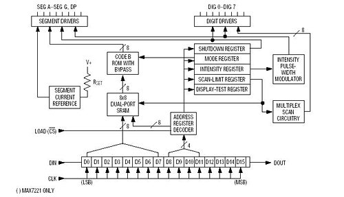

2.串行数据传送的说明
MAX7219采用串行寻址方式,在传送的串行数据中包含内部RAM的地址。加在DIN脚上的串行数据,必须在LOAD信号为高电平的前提下,以每个字节为一个数据包,在CLK信号上升沿移入16位的移位寄存器。然后在LOAD信号的上升沿锁存进数字或控制寄存器中。LOAD信号必须在第16个CLK信号上升沿的同时,或在下一个CLK信号上升沿之前升高,否则,数据会丢失。DIN脚上的串行数据在16.5个CLK信号后出现在DOUT脚上,以便级联应用时传到下一个MAX7219上。
其数据串行传送时序图如下图所示:

3.寄存器功能及说明
MAX7219内部共有14个可寻址的数字、控制寄存器和空操作寄存器。数字寄存器由一个片内8×8静态RAM组成。控制寄存器包括译码方式、亮度控制、扫描数量、停机模式、测试模式等寄存器组成,如下表所示:

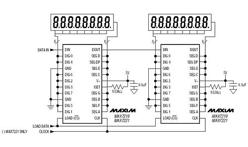

(6)空操作寄存器(地址00H):即写入0000H,可允许数据通过而不对当前的MAX7219产生影响,可用于两个或多个MAX7219进行级连。这样只要三根信号线就可以驱动,在控制时只要把待编程的MAX7219之前的那些MAX7219设置为空操作即可。

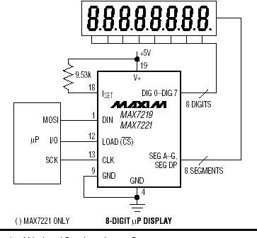

4.典型应用电路
典型应用
级联应用连线

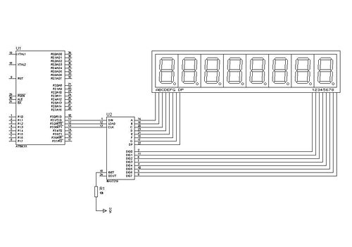

二 MAX7219的PROTUES仿真电路
据说PROTEUS里的MAX7219模型在级连时仿真有问题,时序和实际电路的不同。
三 MAX7219的PROTUES仿真源程序
/* 显示12345678*/
#include
#include
#define uchar unsigned char
sbit DIN=P3^1;
sbit CLK=P3^3;
sbit LOAD=P3^2;
void send(uchar add,uchar dat)
                 uchar ADS,i,j;
                 CLK=0;
              LOAD=0;
              DIN=0;
                 i=4;
                 while(i<16)
                   if(i<8)
                                            ADS=add;
                else
                                          ADS=dat;
                for(j=8;j>=1;j--)
                                          if((ADS&0x80)==0)
                                          {              DIN=0 ;}
                                          else
                                          {              DIN=1;}
                                              ADS=ADS<<1;
                            CLK=1;
                            CLK=0;
                i=i+8;
   LOAD=1;
void main(void)
   send(0x0c,0x01);//正常状态
   send(0x0b,0x07);//设置扫描范围DIG0-7
              send(0x0a,0x05);//设置亮度11/32
   send(0x09,0xff);//采用译码方式
   while(1)
   send(0x01,0x81);
   send(0x02,0x82);
   send(0x03,0x83);
   send(0x04,0x84);
   send(0x05,0x85);
   send(0x06,0x86);
   send(0x07,0x87);
   send(0x08,0x88);
