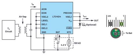

使用LTC4124从无线充电器接收器生成反馈信号
LTC4124是一款高度集成的100 mA无线锂离子充电器,专为空间受限的应用而设计。它包含一个高效的无线电源管理器、一个引脚可编程的全功能线性电池充电器以及一个理想的二极管PowerPath™控制器。
LTC4124中的无线电源管理器通过ACIN引脚连接至并联谐振电路,从而允许线性充电器从发射线圈产生的交变磁场无线接收电源。当LTC4124接收的电能超过以设定速率为电池充电所需的电能时,多余的电能将对VCC引脚上的线性充电器的输入电容充电。当VCC引脚电压升高至电池电压VBAT + 1.05 V[LW2] 时,无线电源管理器将接收器谐振电路分流至地,直到VCC降低至VBAT + 0.85 V。这样,线性充电器将非常高效,因为其输入始终恰好高于其输出。

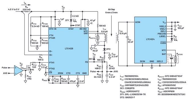

图7所示为基于LTC4125的闭环控制发射器和基于LTC4124的100mA接收器的完整示意图。如图所示,接收器一侧所需的组件数量极少,从而可以降低成本,缩减接收器尺寸。与LTC4125典型应用相比,发射器一侧只需增加几个额外组件即可实现闭环控制。LTC4125的大部分特性都得以保留,包括AutoResonant开关、多种异物检测方法、过温保护和谐振电路过压保护。有关这些特性的详情,请参考LTC4125数据手册。
图7.100 mA LTC4124充电器接收器与LTC4125 AutoResonant闭环控制发射器配对。
