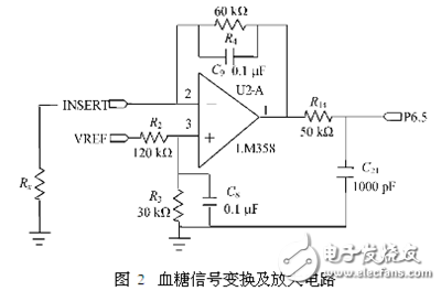

  血糖测试电路:在酶电极两端滴入血液后,会产生自由电子。由于电极两端存在激励电压,就会有定向电流流过电极。该激励电压是由ADC模块提供的1.5V稳压通过电阻分压而产生的,大约在300mV左右,它能产生μA级别的定向电流。由于A/D转换模块测量的是电压,所以需要将该定向电流转换成电压,并且进行一定的放大。本系统采用图2所示的电路来实现电流到电压的转换和放大。运算放大器LM358的反相端连接血糖试纸上的 酶电极,当有血液滴入时,该电极与地之间为等效电阻Rx,流过该电阻的电流正比于血液中的血糖浓度值。
  MSP430的A/D模块输出1.5V的稳压通过R2 和R3分压,产生300mV的激励电压,该电压通过运放的正端加到电极两端。R4起到反馈放大的作用,它将运放的输出范围限定在A/D模块的转换范围内。在PCB板布线时,由于运放输出和MSP430的ADC模块输入I/O口之间的走线比较长,为了确保测量值的准确,需要对测试电压进行滤波,C21就是用来起滤波作用的,以减少走线过长所引入的外来干扰对血糖测试的影响。而运放直接接电容负载容易引起输出震荡,R14的作用就是隔离运放和电容。由于电阻 R14上会有电流流过,这样电阻两端就有压降存在,电压信号会受此影响而变化,为了不影响血糖测试的精度,R14 的值不能取得过大。跟据经验值取50Ω。

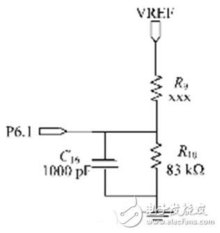

  温度检测电路:由于血糖测试是利用生物电化学反应,而影响该反应的重要因素是温度。在不同的温度下,葡萄糖氧化酶的活性不同。即使是相同血糖浓度的血液,采用相同的激励电压,在不同温度下,由葡萄糖氧化酶氧化产生的电流大小也不同。所以需要根据温度进行补偿以获得正确的血糖浓度值。当温度过高或过低时,葡萄糖氧化酶就会完全失去活性,此时血糖仪需要给出报警,提示用户仪表不能在该温度下进行操作,避免得出错误的检测值。温度测试电路如图3所示。
MSP430电路图集锦:创新设计思维
  图中,R9是热敏电阻ET833,该电阻具有负温度特性。 R10是阻值为83k Ω的高精电阻。R9上 端接的是由MSP430的A/D转换模块输出的1.5V稳压,由 于该1.5V稳压也是 A/D转换模块的参考电压,因此这种接法能够消除A/D参考电压抖动所引起的转换误差。血糖仪正常工作时,通过测得P6.1端口的电压,计算出热敏电阻 R9的大小,然后根据ET833的特型曲线,推算出温度值,以进行温度补偿。

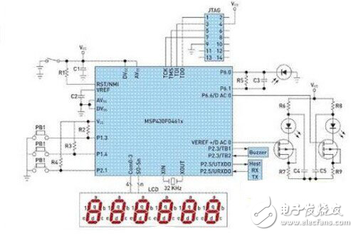

  2、基于MSP430便携式心率测量系统电路
  HRV测量系统与常见的健身设备心率测量系统相似。测量心率的常用技术有两种:一种基于心电图 (EKG),另一种则基于光脉冲拾波器(如同在脉搏血氧计系统中那样)。EKG是最常用的技术,因为它在任何情况下都能够为配戴者提供可靠的性能,不管用户处在何种状态(例如:摇动或休息)都不受影响。这种系统需要将电极连接至用户的胸部或手臂。EKG易于开发且能连续工作,主要是因为EKG信号的幅度通常为1 mV。借助新式低成本电子器件,对该过程的操控已变得的相当简单。在现用的EKG型心率测量设备中,胸带运动手表是一个很好的例子。简单地说,心率变异性分析就是记录心率并计算其随时间的变化趋势。就个体而言,在身体完全放松的状态下HRV几乎或完全没有。
MSP430电路图集锦:创新设计思维

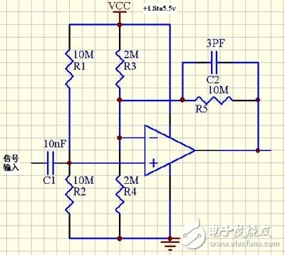

   该电路可轻松扩展以执行HRV测量。计算HRV的另一种方法是采用常常和脉搏血氧计一起使用的技术来测量心率。图4为基于脉搏血氧计技术的光脉冲拾波器系。

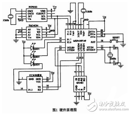

  3、基于MSP43O和Zigbee的无线抄表终端电路
  介绍了一种以MSP430F149单片机为核心的,基于Zigbee网络的无线抄表终端。具体阐述了该终端的主要特点、硬件电路设计和软件设计。试验结果表明,该设计具有运行稳定,可靠性高的特点,可广泛应用于各类水、电、气表终端无线集中抄表中,具有良好的应用前景。
MSP430电路图集锦:创新设计思维
  电路原理:核心处理器采用TI公司的MSP430F149单片机。为实现低功耗的要求,电路中采用高速和低速两个晶振,由高速晶振产生频率较高的MCL-K,以满足 CPU高速数据运算的要求,在不需要CPU工作时关闭高速晶振,由低速晶振产生频率较低的ACLK,运行实时时钟。日历时钟芯片采用PHILIPS公司的 PCF8563。此芯片支持IIC总线接口,采用低功耗CMOS技术,具有较宽的工作电压范围1.0V~5.5V,在3.0V供电条件下,工作电流和休眠电流的典型值都为0.25μA,能记录世纪、年、月、日、周、时、分、秒,具有定时、报警和频率输出功能。存储器采用复旦微电子的FM24C04。此芯片是两线制串行EEPROM,兼容IIC总线接口,采用低功耗CMOS技术,具有较宽的工作电压范围2.2V~5.SV,在3.0V供电条件下,额定电流为 1mA,休眠电流典型值为5 μA,在掉电情况下,存储器中的数据能保存100年。
  MSP430F149在硬件上具有2路TTL电平的串行接口,一路经SP3485芯片转换成RS485串行接口后与连接在其底层的数字电能表通信,另一路直接与CC2430进行通信。RS485总线被目前的绝大多数数字电能表所支持,其采用平衡发送和差分接收方式实现通信,具有极强的抗共模干扰能力,信号可传输上千米,并且支持多点数据通信。而符合Zigbee协议的CC2430芯片支持TTL电平的串行接口,所以无须进行接口转换,就可以与核心处理器进行通信。本终端在设计的过程中所有器件的选型都考虑了低功耗要求,即使使用电池供电,每次更换电池也至少可以使用两年。并且选用的元器件都支持3.3V电压,全部电路只需要单一电源就可以稳定运行。 图1是本终端的硬件原理图,省略掉了电源稳压电路、滤波电路和一些外围元件。图中的LED1、LED2、LED3分别用于指示接收数据、发送数据和无线网络状态。

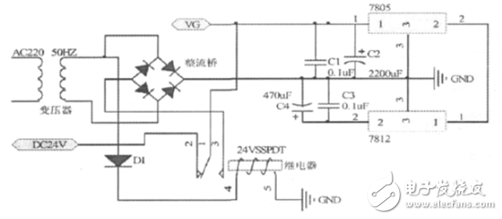

  采用MSP430F2274超低功耗单片机作为无线传能充电器的监测控制核心,通过开关选择充电的速度,实现快速充电和常态充电功能,电能充满后给出充满提示且自动停止充电。无线充电系统主要采用电磁感应原理,通过线圈进行能量耦合实现能量的传递。系统工作时输入端将交流市电经全桥整流电路变换成直流电,或用24V直流电端直接为系统供电。当接收线圈与发射线圈靠近时,在接收线圈中产生感生电压,当接收线圈回路的谐振频率与发射频率相同时产生谐振,电压达最大值,具有最好的能量传输效果。通过2个电感线圈耦合能量,次级线圈输出的电流经接受转换电路变化成直流电为电池充电。交直流输入采用单刀双闸继电器,交流上电常开闭合,常闭打开实现交流优先,交流断电继电器断电, 常闭闭合,实现自动切换。在切换时,时间很短,C1可提供一定时间的电量,可以实现不断电切换,不影响充电。

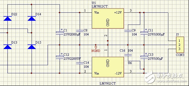

  电源原理:稳压电源由电源变压器、整流电路、滤波电路和稳压电路组成,a 整流和滤波电路:整流作用是将交流电压U2变换成脉动电压U3。滤波电路一般由电容组成,其作用是脉动电压U3中的大部分纹波加以滤除,以得到较平滑的直流电压U4。b 稳压电路:由于得到的输出电压U4受负载、输入电压和温度的影响不稳定,为了得到更为稳定电压添加了稳压电路,从而得到稳定的电压U0。
MSP430电路图集锦:创新设计思维
  图3.4 ±12V电源电路图
  图3.4中电路提供+12 V的电源;主要用于LM1117,再由LM1117产生3.3V的电压作为MSP430F2274的工作电压。

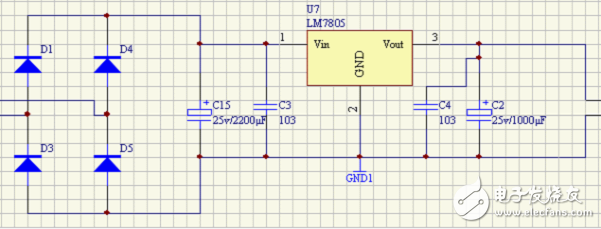

MSP430电路图集锦:创新设计思维
  图3.5 +5V电源原理图
  图 3.5中提供的+5V的电源用于LM358 。 由于要求输出的电流最大值为2000mA,而且主要电流从它通过,所以要用大电容,本设计采用两个 2200UF 50V的电容并联(同时为了减小纹波系数本设计在两个电容之间接入有源滤波电路),由于的LM358的耐压值最大可达42V,所以 LM358可以安全工作 。

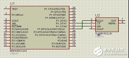

  利用MSP430单片机的通用I/ O口( P1口)与TLC5615构成的DAC电路如图3.6所示。分别用P1.0、P1.2模拟时钟SCLK和片选CS,待转换的二进制数从P1.1输出到TLC5615的数据输入端DIN。
MSP430电路图集锦:创新设计思维
  图3.6 硬件连接图

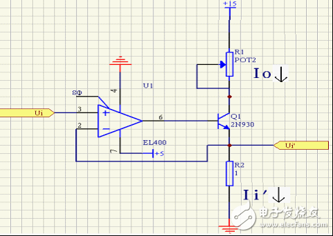

  方案一:本设计在起初利用图3.7所示 恒流源电路 , 运放的输出端通过三极管与反向输出端相连,构成负反馈电路,由于运放的同相输入端与反相输入端在理论上是虚短的,且运放的输入电阻无穷大,因此反相端和同相端的电位相等,即Ui'=Ui,又由于三极管的发射极Ii'=Ui/R1与集电极电流Io仅相差微小的基极电流,可视为两者相等即Ii'=Io。因此可以通过改变同相输入端的电压来调整输出电流Io的大小。
MSP430电路图集锦:创新设计思维
  图3.7 方案一恒流源电路原理图

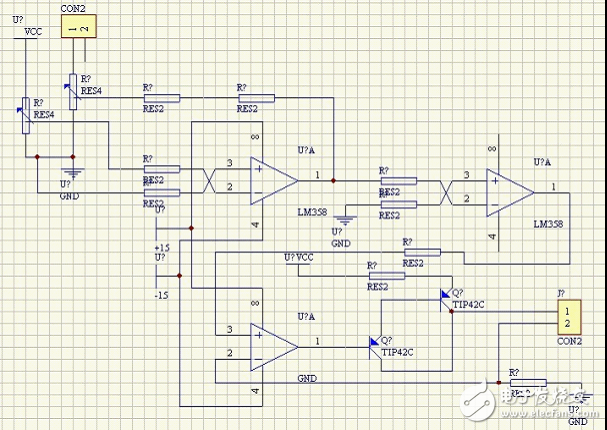

  方案二:输出电流采样电路是采用取采样电阻两端的电压差,根据I=V/R 换算得到电流值的。图3.8是数控电流源的恒流源电路。 LM358和晶体管 Q1、Q2组成电压-电流转换器,U1A、U1B和电阻R1-R8利用D/A的输出实现对电压进行数控。LM358主要功能是可以实现V/I转换。 TIP42C(10A)是大功率PNP三极管,主要功能是实现功率放大。输出电流采样电路是采用取采样电阻两端的电压差,根据I=V/R 换算得到电流值的。电路原理图如图3.8所示。通过对电阻R9两端的电压值进行采样,经过运算放大器送入片内A/D转换器进行转换。由于R9是2欧姆,所以可以测量 0~2000mA的电流范围。R9两端的电压在0~4V的范围内变化,满足系统设计的精度要求。
MSP430电路图集锦:创新设计思维
  图3.8 方案二恒流源电路原理图

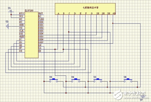

  本题采用ZLG7289来控制按键,控制4个键和四个数码管,实现20~2000mA电流的输入。数码管显示电路图如图3.9所示。利用ZLG7289本身的特性可以串行接口无需外围元件可直接驱动LED,各位独立控制译码/不译码及消隐和闪烁属性,循环左移/ 循环右移指令,具有段寻址指令方便控制独立 LED,并且有4 键键盘控制器内含去抖动电路,完全达到题目所提及的要求。
MSP430电路图集锦:创新设计思维
  图3.9 数码显示管电路图

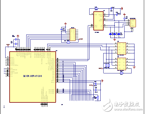

  6、基于MSP430F449的数据存储和USB串行通信电路
  MSP430F449是MSP430系列中的一种,MSP430系列是一种具有集成度高,功能丰富、功耗低等特点的16位单片机。它的集成调试环境 Embedded Workbench 提供了良好的C语言开发平台。设计中基于程序的复杂性和程序容量大的要求选择了MSP430F449,这款芯片具有64K程序存储器,可以满足大部分复杂控制的需要;它的封装100-PIN QFP具有良好的互换性,与MSP430F437 、MSP430F435等芯片具有完全一致的管脚可以在程序量上进行合理选择。
  CP2102是USB到UART的桥接电路,完成USB数据和UART数据的转换,电路连接简单,数据传输可靠,把下位机串行数据转换成USB数据格式,方便实现数据通信,在上位机上通过运行该芯片的驱动程序把USB数据可以按照简单的串口进行读写操作编程简单,操作灵活。
MSP430电路图集锦:创新设计思维
  图1 MSP430F449 接口原理图
  以上是MSP430F449与EEPROM以及CP2102的接口原理图,本文重点在于介绍数据采集过程完成以后的数据存贮和数据传输。数据的采集多种多样,可以经过片内的ADC转换器对模拟量进行采集,也可以通过独立的端口控制线对特殊的传感器比如温度传感器、压力传感器等进行数据转换,这不作为本文介绍的内容。本文主要是针对不同的采集过程完成后数据的存储和传输处理。

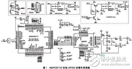

  MSP43O的USART模块可通过寄存器配置为通用异步串行口或SPI模块功能,这里配置为SPI模块。本系统选用的MCU是MSP430F133,在硬件设计时把MCU的SPI接口和nRF905的SPI接口相连即可,另外再选几个I/O口连接aRF905的输入输出信号,如图1所示。
MSP430电路图集锦:创新设计思维
  对于初次接触无线系统的设计者,因其射频部分的元件采购、焊接和调试比较麻烦,可以选用PTR8000模块。该模块内核使用nRF905,硬件电路已经焊好,使用起来相对方便一些。

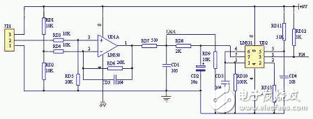

  8、基于MSP430单片机的称重式液位仪电路
  V/F转换电路模块
  如图2所示,输入电压经射随器UD1A从LM331的7脚输入,电阻RD7 可以抵消6脚的偏流影响,从而减小频率误差,为了减少LM331的增益误差和由RD10、RD11、CD2引起的偏差,RD13选用51K电阻CD1为滤波电容。当6脚和7脚的RC时间常数相匹配时,输入电压的阶跃变化将引起输出频率的阶跃变化,如果CD3比CD1大的多那么输入电压的阶跃变化可引起输出频率的瞬间停止,6脚的电阻和电容可以差生滞后效应,以获得良好的线性度。
MSP430电路图集锦:创新设计思维
  图2 V/F转换电路原理图

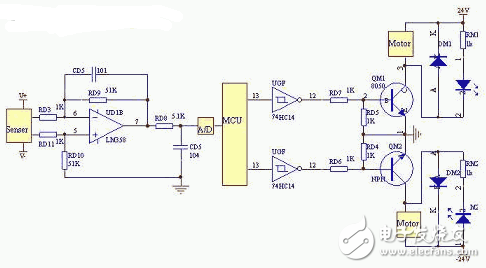

  系统通过压力传感器进行数据信号采集,采集到的信号经过运算放大器进行信号放大。放大后的信号送入V/F进行压频转换,将其输出的频率信号作为中断请求信号接至MCU的P2.4脚,由MCU对其进行处理后,将其转换成液位值,并根据液位设定值和上、下限值控制相应的电磁阀,使容器内液位高度与设定值保持一致。为便于电路的调试和观察,每个电磁阀都设有工作状态指示灯,表明当前是出液阀还是进液阀正在工作。其控制电路见图3。
MSP430电路图集锦:创新设计思维
  图3 液位测量及控制电路

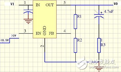

  在整个系统中,我用到了±5V、±12V, 2.5V, 3V。对于±5V和±12V这两组电压是采用专门的电源模块来供电的。由于MSP430型单片机是低功耗的单片机,采用3V供电,要用专用的电源模块来对单片机进行供电。单片机的供电模块是德州仪器公司的TPS76301,这个电源模块是表面贴片式的,输出电压连续可调,可以输出1.6-5.0V的电压。只有5个管脚。它可以提供l50mA的电流,输出电压的应用电路如图2所示。
MSP430电路图集锦:创新设计思维
  图2 TPS76301的应用电路

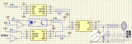

  图4 RS-485串行通讯
  图4为RS-485通讯接口电路,单片机与上位机之间的数据传送经过RS485收发器NAX485,由单片机的USARTI发送和接收。通讯方式为半双工,由单片机的P3.5口控制数据发送和接收。为了提高数据传输的抗干扰性,RS-485为+5V单独供电,采用高速光耦与其他电源完全隔离,不共地。由于传输线较长而且现场可能有电磁干扰,所以在传输线上并联瞬变电压抑制器TVSC,串联熔断器,并且传输线使用带屏蔽层的电缆。
