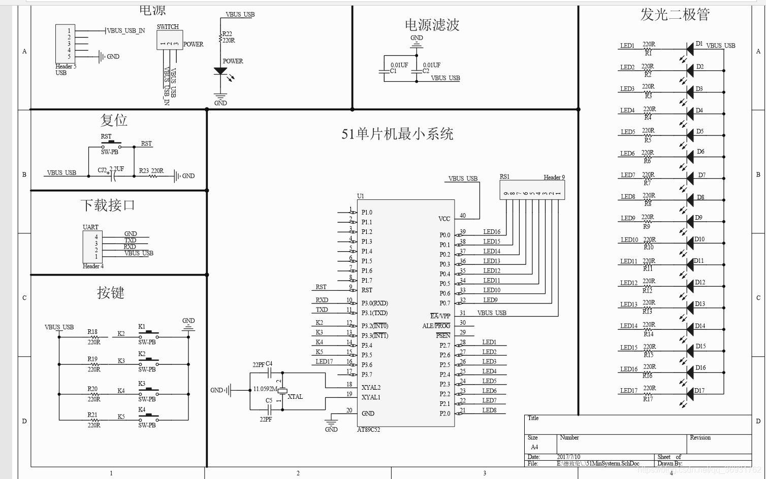

2021年08月12日 | 51单片机心形灯实现每次点亮两个灯编程
2021-08-12 来源:eefocus
在这里插入图片描述
心形灯原理图
在这里插入图片描述
编译软件:Keil uVision5

程序代码:
灯状态处于0亮1灭
#include
sbit LED8=P2^0;//D8
sbit LED7=P2^1;//D7
sbit LED6=P2^2;//D6
sbit LED5=P2^3;//D5
sbit LED4=P2^4;//D4
sbit LED3=P2^5;//D3
sbit LED2=P2^6;//D2
sbit LED1=P2^7;//D1
void Delay(unsigned int i){ //时间间隔函数
unsigned char j;
for(;i>0;i--){
for(j=110;j>0;j--);
void main(){
while(1){
LED1=0; //同时点亮D1、D8
LED8=0;
Delay(1000);
LED1=1; //同时熄灭D1、D8
LED8=1;
LED2=0;
LED7=0;
Delay(1000);
LED2=1;
LED7=1;
LED3=0;
LED6=0;
Delay(1000);
LED3=1;
LED6=1;
LED4=0;
LED5=0;
Delay(1000);
LED4=1;
LED5=1;
