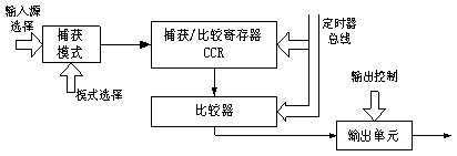

捕获比较模块用于捕获应用事件的发生时间,或产生定时间隔。如果相应的中断允许,那么完成一个时间捕获或一次定时间隔,捕获/比较模块都将产生中断。每一个捕获比较模块都可以对应一组硬件引脚。图1是捕获比较模块的结构框图。
捕获功能可以捕捉选定输入引脚的状态的变化,它可以选择捕捉上升沿、下降沿、前后沿。如果捕捉到了相应的变化,则定时器计数值将被复制到捕获比较寄存器CCR中,并会产生相应的中断。在串行通信中,正是利用捕获功能的特点来捕捉起始位的信息。
图1:捕获比较模块结构框图
比较功能是借助比较器不断地将CCR中的设定值与定时器中的计数值相比较,当二者相等时,就产生中断,并产生设定的输出。利用比较功能,可以获得精确的时间间隔,利用该特性可以构造一个精确的波特率发生器,为串行通信提供时间基准。

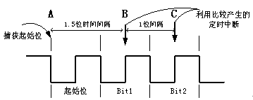

在异步串行通信中,每个数据帧一般由1位起始位、8位数据位、1位奇偶校位、1位停止位组成。图2所示为一个数据帧前3位的时序。在接收这种格式的数据帧时,首先要确定起始位,用来进行帧同步。在MSP430中是利用捕获功能来捕捉起始位的下跳沿(详见附录程序代码)。如图2,在A点捕获到起始位,系统将此刻的定时器值(T0)存放入CCR中,并产生中断。对A点所产生中断的处理非常重要。在该中断处理程序中,将捕获功能转换为比较功能,并将1.5位的时间间隔(T1.5)加到CCR中,即CCR=T0+T1.5。这样当到达1.5位时间间隔时(B点),即定时器的值等于T0+T1.5。将会由此比较功能触发一次中断,这样就实现了1.5位时间间隔的精确定时。在该中断处理程序中,可以读取输入引脚的状态,从而接收到Bit1的信息,然后再利用比较功能产生1位时间间隔(T1)的定时。此后,当下一个T1时间到达时,比较功能又会触发一次中断(C点)。在这时的中断服务程序中可以读取Bit2的信息。如此重复8次,就可以完成一个字节数据的接收。

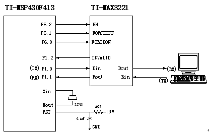

本文中使用上述的原理和方法,在MSP430F413和MAX3221构成的电路中实现了与微机的串行通信,电路原理如图3。该电路不但完成了串行通信,还进一步实践了超低功耗的应用原理。MSP430单片机的一大特点就是超低功耗,它有多种功耗状态可以编程控制[4]。MAX3221也是具有低功耗特点的接口器件,通过EN、FORCEON、FORCEOFF引脚可以控制驱动器、接收器的工作状态,启动或禁止自动降低功耗功能,从而使其工作在不同的能耗状态,达到降低功耗的目的[2]。控制及其状态详见表1
图3 MSP430F413超低功耗串行通信电路原理图
3.2超低功耗的解决方案
选择了低功耗的器件,还要合理的控制才能达到最低的能耗[1]。对于本应用,MSP430处于从机工作状态。针对这种应用以下方案可以有效地降低能耗:初始化程序结束后,设定MSP430F413工作在功耗模式4等待P1.2引脚的中断。这时CPU将关闭,其能耗最低(0.1μA)。另一方面,初始控制MAX3221进入自动调节能耗状态。如果微机不发送信号,即Rin输入无效,驱动器和接收器都将关闭,进入很低功耗的待机状态(1μA)。
当微机发送信号时,即Rin输入有效,接收器会自动打开,并产生有效的INVALID信号。该信号将触发P1.2引脚的中断。在中断处理程序中将MSP430F413的功耗模式设定为模式3(功耗电流0.7μA),这时利用频率为32768的ACLK时钟工作就可以完成低速的串行通信任务。当接收、处理完微机的数据后需要将结果返回给微机。这时可以打开MAX3221的驱动器,关闭接收器完成此工作。当发送完毕后可以将MSP430和MAX3221再设定为准备接收信息的最低功耗状态。
利用上述方法可以在满足串行通信的同时达到非常低的功耗。
