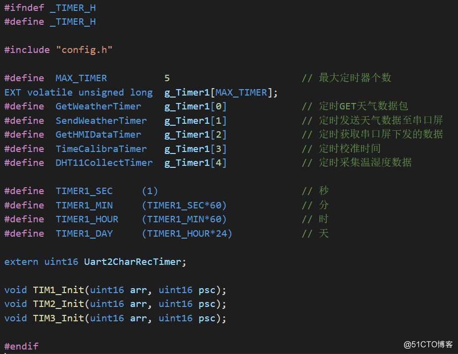

1、代码模板
准备一个定时器,可以是系统滴答定时器,也可以是TIM定时器,使用这个定时器拓展出多个软件定时器。
比如我们系统中有三个任务:LED翻转、温度采集、温度显示。此时我们可以使用一个硬件定时器拓展出3个软件定时器,定义如下宏定义:
#define  MAX_TIMER            3            // 最大定时器个数
EXT volatile unsigned long    g_Timer1[MAX_TIMER];
#define  LedTimer             g_Timer1[0]  // LED翻转定时器
#define  GetTemperatureTimer  g_Timer1[1]  // 温度采集定时器
#define  SendToLcdTimer       g_Timer1[2]  // 温度显示定时器
#define  TIMER1_SEC        (1)              // 秒
#define  TIMER1_MIN        (TIMER1_SEC*60)  // 分

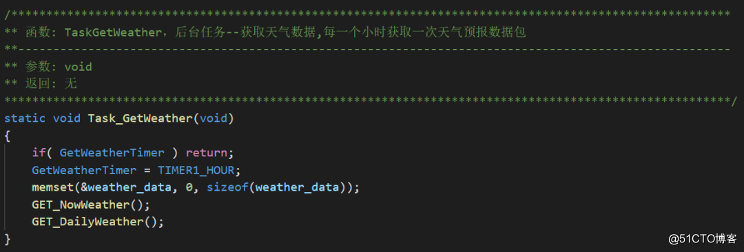

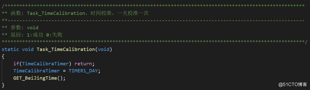

我们在各个定时任务中给这些软件定时器赋予定时值,这些定时值递减到0则该任务会被触发执行,比如:
// 微信公众号:嵌入式大杂烩
void Task_Led(void)
 // 等待定时时间
 if(LedTimer) return;
 LedTimer = 1 * TIMER1_SEC;
 // LED任务主体
 LedToggle();
void Task_GetTemperature(void)
 // 等待定时时间
 if(GetTemperatureTimer) return;
 GetTemperatureTimer = 2 * TIMER1_SEC;
 // 温度采集任务主体
 GetTemperature();
void Task_SendToLcd(void)
 // 等待定时时间
 if(SendToLcdTimer) return;
 SendToLcdTimer = 2 * TIMER1_SEC;
 // 温度显示任务主体
 LcdDisplay();
如此一来,每过1、2、4秒则分别触发LED翻转任务、温度采集任务、温度显示任务。

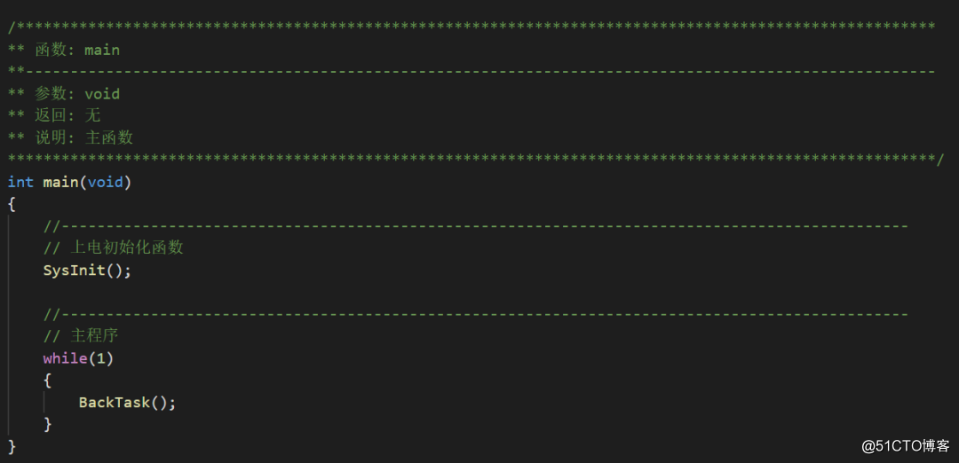

此时我们的main函数就可以设计为:
int main(void)
 // 上电初始化函数
 SysInit();
 // 主程序
 while (1)
  // 定时任务
  Task_Led();
  Task_GetTemperature();
  Task_SendToLcd();
主函数主要是进行系统上电的一些初始化操作,接着是调用各定时任务函数。

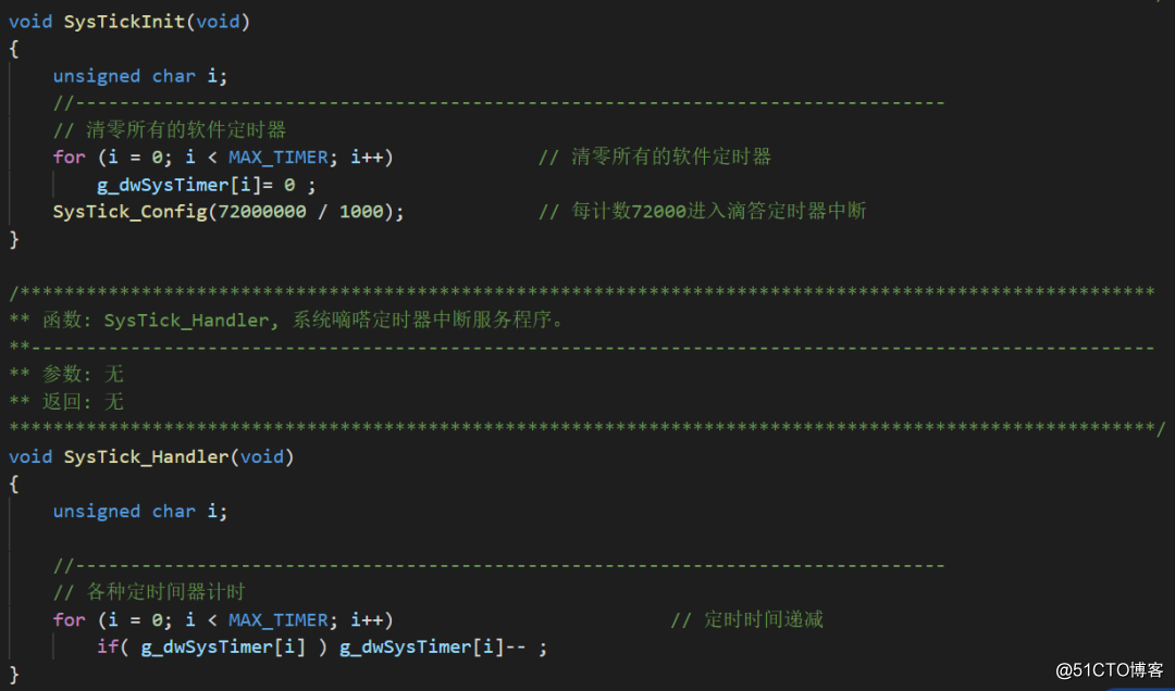

本demo使用定时器1来扩展出3个软件定时器,如果TIM资源不够用,可以换用系统滴答定时器来做。如:
其中,时间基数可以根据实际需要进行调整。
