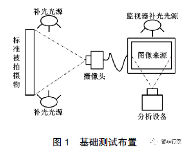

QC/T《汽车用摄像头》与 UN-R46/ISO 16505 虽面向的摄像头产品不同,但其大体的测试布置相类似,且此种测试布置也是摄像头类产品进行图像测试的基础布置,如图 1 所示。
根据测试项目不同,选取不同的图卡,将摄像头光轴调整至与图卡法线重合,在既定光照条件和满足图卡体现在终端图像中像素数量要求的情况下进行拍摄,根据摄像头产品种类的不同,选择不同的图像来源进行图像数值量化的处理分析。
例如,在 CMS 的图像评价中,用于处理分析的图像来源于 CMS 的监视器,在行车记录仪的图像评价中,用于处理分析的图像来源于行车记录仪的存储器,而在视觉泊车辅助系统的图像评价中,用于处理分析的图像来源于产品内部的视频流。当用于处理分析的图像来源于产品监视器的情况下,产品监视器同样存在既定光照条件。

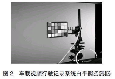

MTF 值、SNR、动态范围、最高照度、最低照度、自动增益、白平衡、色彩还原均采用如图 1 所示的基础测试布置,取得不同光照条件(光源类型与照度)下拍摄不同图卡的图像进行色度、亮度以及调制传递函数方面的数字解像;
而帧率、启动时间作为摄像头系统的时间特性,多数采用秒拍法试验;有效像素、视场角、光轴中心精度属于摄像头系统的硬件参数验证,分别由图像播放器、多轴云台测定;
炫光、鬼像源于实际使用时的恶劣光学环境,需要特定的太阳光模拟器与鬼像点光源来模拟光照条件,再对拍摄图像进行亮度解像。

此体系下近乎所有的测试均采用如图 1 所示的基础测试布置,取得不同光照条件下拍摄不同图卡的图像进行色度、光度以及调制传递函数方面的数字解像,与国内评价体系最大的不同在于 UN-R46/ISO 16505 评价体系针对监视器提出了特别的光照条件和专攻的测试项目,例如监视器各向同性。
