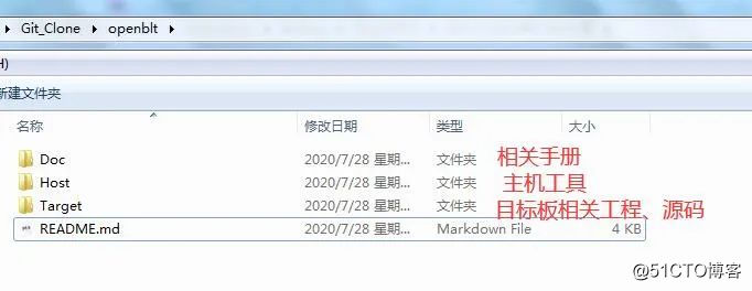

下载源码,得到:

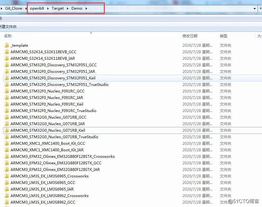

我们拿个ARMCM0_STM32G0_Nucleo_G071RB_Keil来跑跑看:

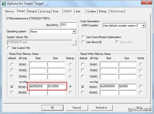

2、编译APP demo程序。我们需要注意APP工程的如下信息:
APP的flash起始地址为0x8002800,下面使用MicroBoot工具下载app程序就是往这个地址写入app程序。

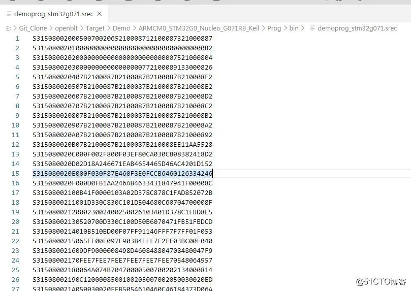

该app程序默认编译生成.axf后缀的调试文件,再经过formelf工具生成对应的.srec后缀的文件,这个文件就是我们要下载到板子里运行的可执行文件。这个后缀文件我们不经常看到。
.srec后缀的文件是一种FLASH格式的编程文件,是Motorola公司制定的一种烧写格式标准。SREC文件是描述地址与数据的文件。
其内容如:

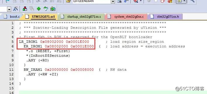

无boot程序时,app程序存放于0x08000000,向量表也是位于这个地址。当存在有boot程序,我们的app程序在修改其起始地址的同时也要同步修改向量表地址。
第一种方法是修改SystemInit函数:
第二种方法是修改.sct文件。demo使用的就是第二种方法:
所以,如果我们的boot程序过大,在调整boot程序的预留空间大小的同时也要同步修改app这边的这些信息。
还需要注意的细节就是,boot程序的预留空间大小应为目标芯片扇区大小的整数倍,因为这是最小擦除单位。
如STM32G0系列的扇区大小为0x800(2 KB),boot程序的预留空间大小为0x2000(8KB),占4个扇区的大小。
