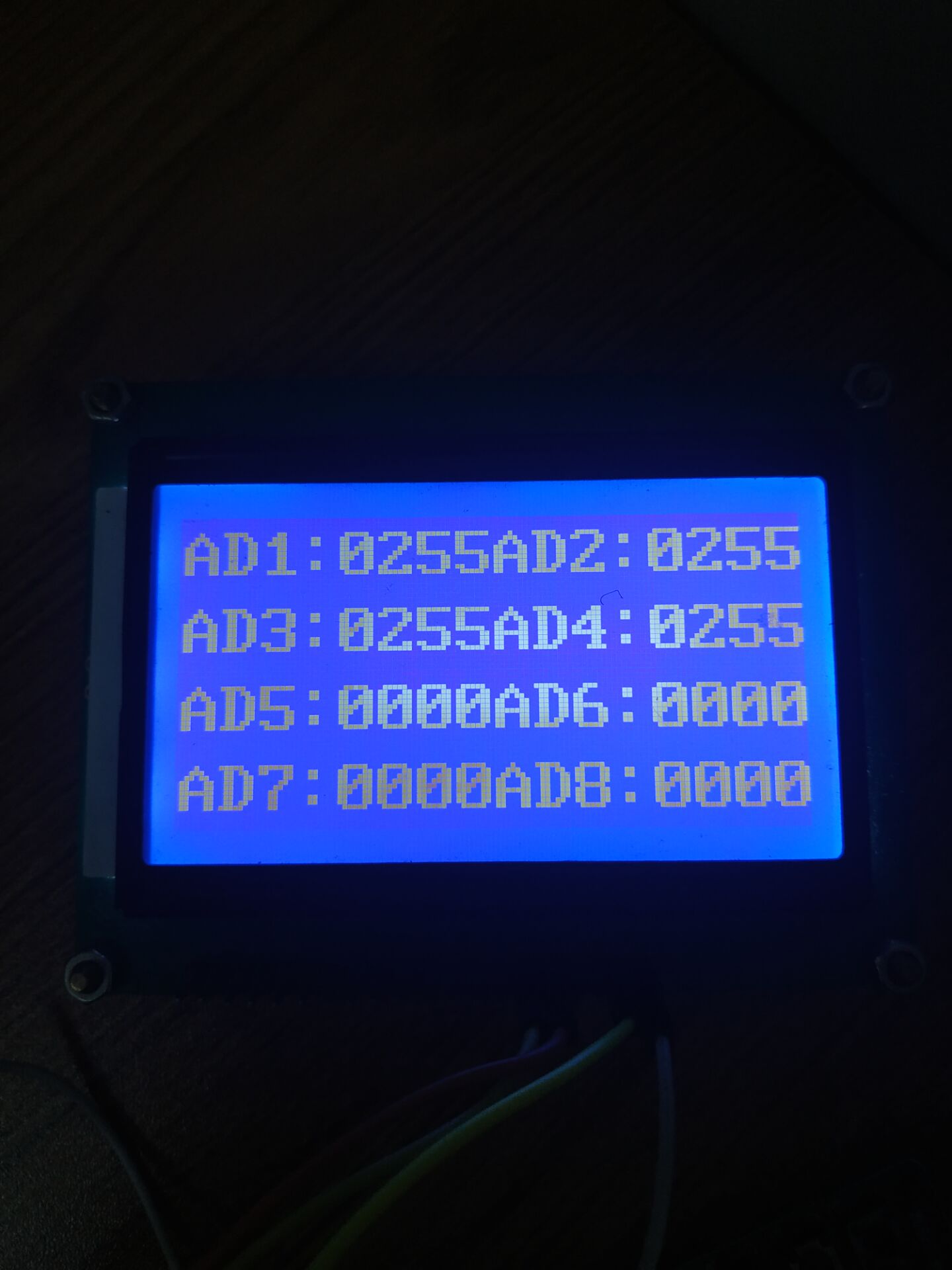

2020年08月14日 | 单片机多通道AD采集源程序(8路) STC15w系列
2020-08-14 来源:51hei
12864为串行接法。AD0~AD4接的5V电源。
AD5~AD7接的GND。
STC15W408AS 自带8路10位AD
程序只使用了高八位。量程为255.
程序里面含10位AD采集。1024。
代码已注释。
新手上路。有错误还请斧正。
制作出来的实物图如下:
单片机源程序如下
