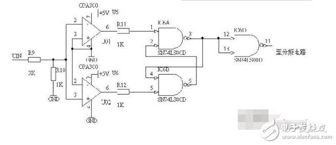

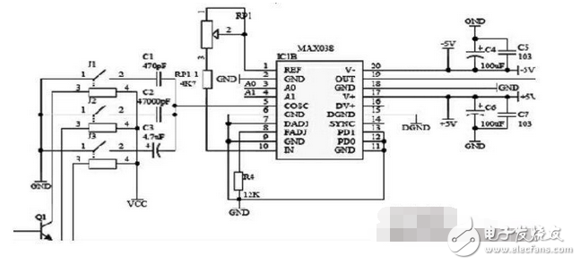

        信号产生部分采用信号发生芯片MAX038,以MSP430单片机为微控制器,进行各种功能操作,完成输出信号的波形、频率、幅度的调节。MAX038输出的频率经过一级跟随器送给OPA300和74HC00构成的波形整形电路对波形进行转换和整形变换成方波信号,再将次信号进行分频,分频后的信号送入msp430进行测量。用LCD显示器,实时显示输出信号参数。控制部分及信号测量部分由msp430单片机实现。
  信号产生电路图:
  信号转换整形电路:
