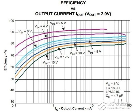

然而,在选择稳压器时有几个应该重视的注意事项。首先,一定要知道何时使用 LDO,何时使用 DC/DC 转换器。尽管 DC/DC 转换器的高效率特性很有吸引力,但考虑应用的占空比或您希望 MSP430 进入休眠状态的频繁程度也很重要。原因在于当 MSP430 处于低功耗模式时,从电池获取的电流远远小于工作状态下的电流消耗。而且它处在较轻负载下时,典型降压转换器(即降压 DC/DC 转换器)的效率开始降低。请看一下在轻负载模式下降压转换器 TPS62122 的效率曲线:
让低功耗 MSP430 的功耗更低 — 第 2 部分
尽管转换开关在这些较轻负载下性能非常出色,但一旦输出电流降至 uA 范围时,其性能就开始降低了。当在提供小于 100uA 电流时,我们预计效率会远远低于 70%。

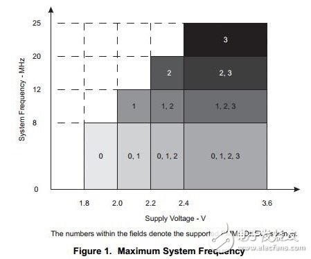

幸运的是,5 系列和 6 系列 MSP430 都能通过集成 PMM 或电源管理模块来充分发挥这一优势。如下图所示,需要根据系统频率使用四个不同内核电压中的一个来为 MSP430F643x 供电:
