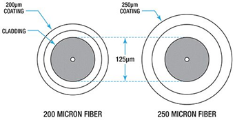

200微米光纤保留了标准的125微米包层,与当前的和新兴的光学器件完全兼容。区别在于典型的250微米涂层缩减到了200微米。配合可卷曲式带状光纤使用时,因光纤直径变小,线缆设备制造商就能维持线缆尺寸不变,而光纤数量则可比传统250微米扁平式带状线缆增加一倍。
