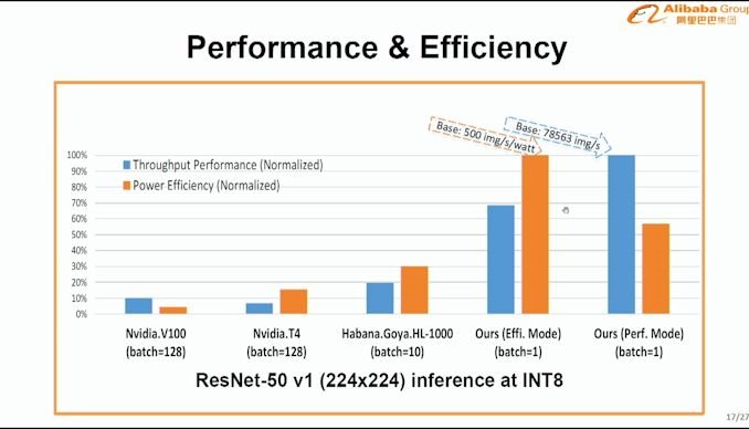

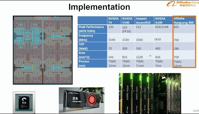

去年,阿里巴巴达摩院院长张建锋发布了号称“全球性能最强的含光800芯片”,在业界标准的ResNet-50测试中,含光800推理性能达到78563 IPS,比目前业界最好的AI芯片性能高4倍;能效比500 IPS/W,是第二名的3.3倍。那么这款芯片强在哪里呢?在2020的Hotchips上,阿里介绍了利用含光800 NPU在数据中心的AI推理解决方案。

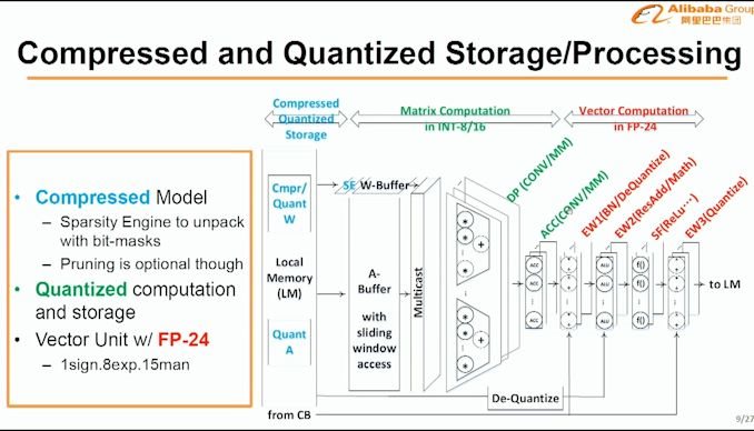

发言人详细的介绍了NPU基本构架:
4核环形总线
192mb本地内存,分布式共享,无DDR
PCIe 4.0 x16
每个核都有三个引擎: Tensor, Pooling, Memory
这是张量引擎的吞吐量,数据重用和融合ops,减少了数据移动

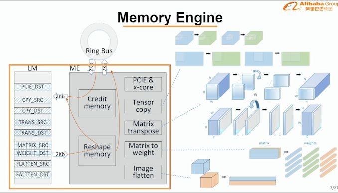

内存引擎可以调整数据的排列

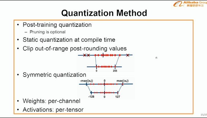

此外,它还支持稀疏数据的压缩模型,量化INT16 / INT8。

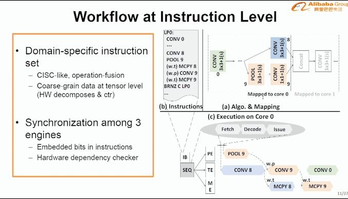

特定领域指令集,可伸缩的任务映射

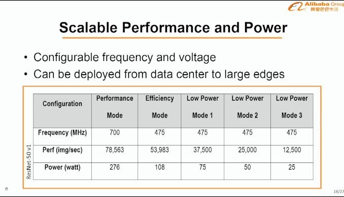

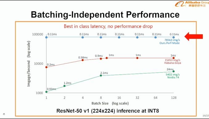

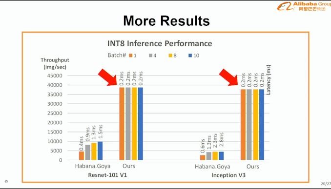

在batch 1阶段,含光800吞吐量由于Batch 128的V100

1、离线模式:含光800超谷歌和英伟达
在芯片测试中,离线模式测试的目的,是评估芯片推理的最大吞吐量,可以体现芯片的基本功、考验计算、存储、通信的设计所能够达到的最佳性能。
在该项测试中,含光800的成绩是69306.60
image/sec,是第二名Google TPU v3的2.11倍。Google TPU v3.8用了4颗芯片,因此论单芯片性能,含光800是TPU v3的8.5倍。
2、服务模式:是第二名Google
TPU v3的2.82倍
服务模式,主要用来测评芯片系统单张图片的吞吐量,含光800的成绩是45169.48 image/sec,是第二名Google TPU v3.8的2.82倍。
3、多路模式:是第二名的Habana
Goya的3.84倍
多路模式,则是评估芯片系统所能支撑的视频流的最大路数。这里的视频流,定义为20帧/sec。在多路模式测试中,含光800最大可同时处理2692路视频流,是第二名的Habana Goya的3.84倍。
4、单路模式:比第二名Habana的Goya快1.41倍
单路模式测试,是用于评估芯片系统的单张图片请求吞吐量。它强调单图片的推理场景下,芯片的最小反应延迟,反应越快越“聪明”,数值越小越优秀。这项测试中,含光800的成绩,是0.17毫秒。比第二名Habana的Goya快1.41倍。

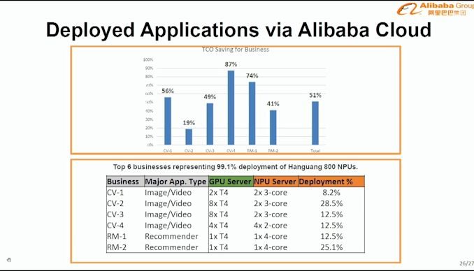

含光800已开始应用在阿里巴巴内部核心业务中。例如,在城市大脑中实时处理杭州主城区交通视频,需要40颗传统GPU,延时为300ms,使用含光800仅需4颗,延时降至150ms。
拍立淘商品库每天新增10亿商品图片,使用传统GPU算力识别需要1小时,使用含光800后可缩减至5分钟。
含光800将通过阿里云对外输出AI算力。基于含光800的AI云服务已正式上线,相比传统GPU算力,性价比提升100%。
