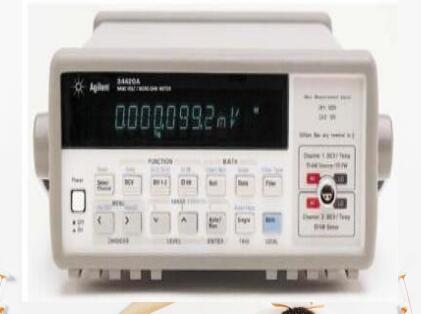

  台式万用表使用前的准备
  使用前,应认真阅读有关的使用说明书,熟悉电源开关、插孔、量程开关、特殊插口的作用。
  (1)将ON/OFF开关置于ON位置,检查9V电池,如果电池电压不足,将显示在显示器上,这时则需更换电池。如果显示器没有显示,则按以下步骤操作。
  (2)测试笔插孔旁边的符号,表示输入电压或电流不应超过指示值,这是为了保护内部线路免受损伤。
  (3)测试之前。功能开关应置于你所需要的量程。
  台式万用表使用方法
  台式万用表的使用相对来说比移动随身携带的万用表使用方法不太一样,但是基本原理是一致的。台式万用表的使用也是很简单的,首先台式万用表有一个红表笔引申出来的红触头,有一个黑表笔引申出来的黑色触头,跟一般万用表的意思是一样的,红表笔代表的是正极,黑表笔代表的是负极。
  然后,台式万用表的使用前,机械调零是最开始的一步,也是不可以省去的一步。之后,根据测出的的装置的用电参数,在这里我们假如于鏊测量直流电压,这时候的台式万用表的旋钮转到直流电压那一栏,不可打错到电压或者电阻或者是交流电压那些栏目,最后根据红黑表笔接触就可以了。
  台式万用表的注意事项
  台式万用表是一台精密电子仪器,不要随意更换线路,并注意以下几点:
  1.不要接高于1000V直流电压或高于700V交流有效值电压。
  2.不要在功能开关处于ω和位置时,将电压源接入。
  3.在电池没有装好或后盖没有上紧时,请不要使用此表。
  4.只有在测试表笔移开并切断电源以后,才能更换电池或保险丝。
