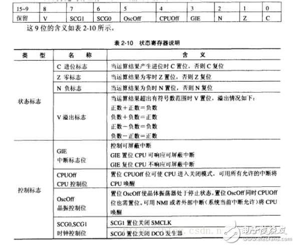

  R2:状态寄存器SR(State Register):
  R3:常数发生器
  状态寄存器SR
  什么是msp430低功耗模式?如何唤醒msp430低功耗模式
  工作模式的选择由状态寄存器SR中的SCG1、SCG0、OSCOFF、CPUOFF位控制。由于在CPU的头文件中对CPU内的各寄存器和模块的各种工作模式都作了详尽的定义,所以编程时尽可能的利用就是了。如:要进入低功耗模式0,可在程序中直接写:LPM0; 。进入低功耗模式4,可以写:LMP4;就可以了。退出低功耗模式如下:

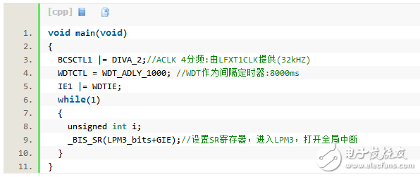

  如果想进入低功耗1,则程序可以为:_BIS_SR(LPM1_bits + GIE);退出低功耗1,则程序可以为:LPM1_EXIT; 进入其他低功耗和退出低功耗一样。
  低功耗执行的一个过程:程序从main函数入口开始执行程序,当遇到进入低功耗程序时,如:_BIS_SR(LPM1_bits + GIE);此时相当于下面的程序处于停止状态不再执行,当有一个中断来到,则会进入中断处理程序,自动退出低功耗,如果在中断中没有没有退出低功耗,当中断服务程序执行完成后,又会重新进入低功耗。
  不同的低功耗模式就是配置不同的SCG1,SCG0,OscOff,CPUOff.
  SCG1:复位使能SMCLK,置位则禁止SMCLK.
  SCG0:复位激活DCO,置位且DCOCLK不用于MCLK或SMCLK时禁止DCO。
  OscOff:复位则LFXT激活,置位且LFXT不用于MCLK或SMCLK时,LFXT振荡器禁止--对应着ACLK。
  CPUOff:复位则MCLK激活,置位则MCLK停止。
  解释:
  (1)POR:POWER ON RESET.上电或复位信号都可以发生POR。
  PUC:POWER UP CLEAR.POR可以出发PUC,另外看门狗的事件可以出发PUC。
  (2)AM:全部活动
  LPM0:CPUOFF=1,CPU被禁止,即MCLK被禁止。
  LPM1:CPUOFF=1,SCG0=1。CPU-MCLK禁止,且若DCO未用做MCLK或SMCLK,则DCO禁止。
  LPM2:CPUOFF=1,SCG1=1。CPU-MCLK禁止,SMCLK禁止。(DCO未用作MCLK,SMCLK则自动禁止)
  LPM3:CPUOFF=1,SCG1=1,SCG0=1.CPU-MCLK禁止,SMCLK禁止,DCO禁止。
  LPM4:CPUOFF=1,SCG1=1,SCG0=1,OSCOFF=1.全部禁止,包括ACLK也禁止。

  进入LPM3:SCG1+SCG0+CPUOFF:也就是只有ACLK是活动的,但是仍支持WDT,TIMER.
  编译器支持直接对位赋值:_intrinsic unsigned short _BIS_SR(unsigned short),位于in430.h
  同理要清除SR中某一位的话就用 _BIC_SR();
