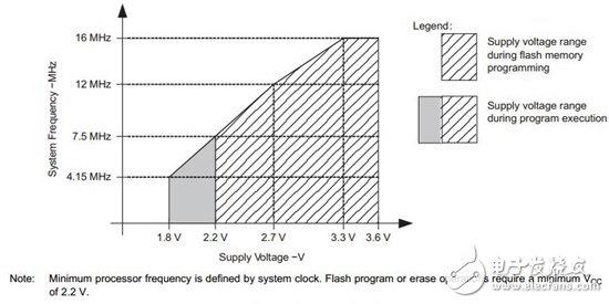

通常在小型便携式应用中,最简单明了的方法就是直接将 MSP430 连接至电池。毕竟,MSP430 具有宽泛的工作电压(1.8 至 3.6V),这取决于您想让您的内核在多大频率下运行。如下图所示。
让低功耗 MSP430 的功耗更低 — 第 1 部分
例如,我们可以在无需任何额外稳压情况下,使用两节 1.5V 碱性纽扣电池给 MSP430F2274 供电。电池提供的 3V 电源可在几乎所有系统频率下为 MCU 供电。但是,在 16MHz 频率下运行系统时需要最低 3.3V 的电源电压。

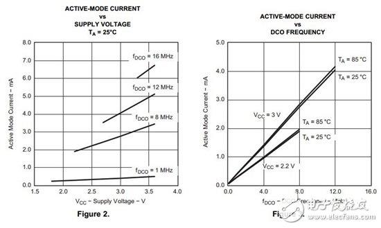

当查看不同电源电压(系统频率组合)下的流耗时,事情就变得有意思了。查看下图 2 和下图 3:
一看您就会明白,在特定频率下,如果增加电源电压,流耗就会随之上升。反过来,如果我们让电源电压保持不变,增加工作频率,流耗也会上升。从以上观察中得出的主要结论是:为 MSP430 供电的方法有高效率与低效率之分。若提高电源电压,您可能会消耗更多不必要的电流。
让我们回到实例中来。如果用 3V 电压电源为运行在 1MHz 频率下的 MSP430 供电,我们希望工作模式电流为 390uA,如下表所示。但是请记住,在 1MHz 频率下,如果我们不对编程闪存进行规划,工作电压可能就是 1.8 与 3.6V 之间的任意值。如果将电源电压从 3V 降到 2.2V,流耗就会降至 270uA。这就是超过 30% 的流耗降低!想想这会对电池使用寿命有何影响。
不同工作频率下的流耗
稳压器有助于获得这种效率。稳压器可通过降低电池提供的电源电压来降低 MCU 所消耗的电流。
