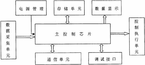

本系统主要由三部分组成,即检测部分,控制部分和执行机构。检测部分包括踏板位置传感器、曲轴位置传感器、压缩机活塞位置传感器、汽车运行速度传感器、储气罐压力传感器等信号的检测。执行机构主要包括双向可控电磁阀和电磁离合器。控制部分主要由ARM微处理器组成的控制系统及一些外围电路构成。本文主要介绍该系统的控制部分。该装置的作用就是将刹车时本应由摩擦来消耗掉的汽车动能,改为由气体的势能来消耗,在启动时,利用刹车时储气罐内储存的高压气体势能来驱动汽车行走,当车速到达一定值如20km/h时,再切换到由汽车发动机驱动的模式。
系统硬件设计
由于该节能装置需检测的模拟量较多,如储气罐内的压力、制动踏板的位置、车速、活塞运行位置和油门踏板位置等数据,而且有些是需实时监控的,如储气罐内的压力等,需要使用多任务执行方可实现,而普通单片机无法满足这一要求。因此需根据实际情况,选用合适的处理器芯片,加上各种数据和程序存储芯片构成最小系统。同时,增加数据采集、显示、通信接口、控制执行单元和电源管理模块等,来组成一个完整的控制系统。由于目前汽车应用CAN现场总线比较广泛,因此,为了与汽车的控制系统连接的方便,还增加了CAN总线接口,由此构成了整个硬件系统。系统的总体框图如图1所示。
基于CAN总线与ARM的汽车节能控制装置设计
图1 系统框图

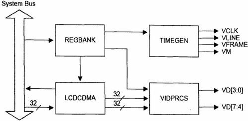

数据显示模块
在系统的设计中,为了对采集的数据进行监控,使得调试更为方便、直观,因此增加了数据显示模块。S3C44BOX集成了LCD (Liquid Cristal Display)控制器,该控制器支持在LCD上的单色、4级、16级灰度、256色的显示,具有很强的通用性,S3C44BOX的LCD控制器的作用是将缓存中的数据传送到外部的LCD驱动器,并产生必须的LCD控制信号。LCD控制器可以编程支持不同水平和垂直点数(640×480,320×240,160×160等)、不同数据线宽度、不同接口时序和刷新速率的LCD,支持4位双扫描、4位单扫描、8位单扫描模式,并支持水平/垂直滚动,以用来支持更大的屏幕显示(如1280× 1280)。
由于不同尺寸的LCD具有不同数量的垂直和水平象素、数据接口、数据宽度、接口时间和刷新率,S3C44BOX中的LCD控制器可以对相应的寄存器值进行编程,以适应不同的LCD显示板。
LCD控制器逻辑框图如下图4所示。
图4 LCD控制器逻辑框图

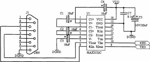

通信单元
在系统设计中,考虑到数据传送、下载以及调试的方便,增加了串行通信RS-232C接口。另外,考虑到系统升级的方便,以及为了与现在流行的汽车总线接口的方便,增加了CAN现场总线的接口。
本系统中选用MAX232。MAX232可以实现TTL电平和RS-232电平之间的转换。由于在实际应用中,器件对电源噪声很敏感,因此MAX232的VCC引脚必须要对地加0.lmF去耦电容,另外,为提高抗干扰能力,添加了四个l0mF电容,在连接在内部电源引脚输出端。MAX232芯片第7, 8引脚接入分别到串行口的第3, 2引脚;9, 10引脚接处理器的RXD, TXD引脚,实现与处理器的连接。
需要注意的是,MAX232是5V器件,而处理器芯片是用的是3V供电,因此需要考虑电平转换,否则将无法正常收发数据。由于Maxim公司已经注意到这点并推出了专用3V供电的器件MAX3232C,利用它就可以无需考率3V到5V的电平转换问题。MAX3232C与处理器的接口电路如图5所示。
图5  RS-232C与处理器的通信接口电路

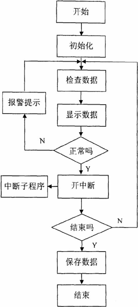

在本系统中,主程序是整个程序的核心,担负着系统的运行、控制的主要任务,需要对其控制流程进行仔细考虑,以完成所需的控制要求。
在程序开始时,首先对系统进行初步的初始化。之后,采集各种数据并判断数据是否正常,如果正常,则显示数据并等待中断,根据中断转向相应的中断服务子程序。如果数据不正常,则通过报警来提示用户检查数据,直到数据正常才执行其他程序。如果一切正常,且没有刹车和启动等控制,则可以与其他设备进行通信等操作。具体的流程见图6所示。
图6  系统主程序流程图
