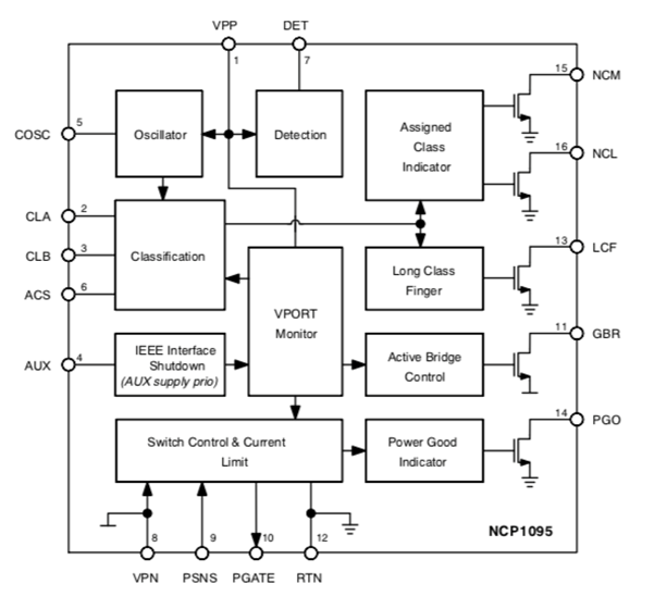

例如,安森美半导体的NCP1095 PoE-PD接口控制器支持IEEE 802.3af、802.3at和802.3bt,并集成了实现PoE PD所需的所有功能,如浪涌阶段的检测、分类和电流限制。电源由外部导通晶体管提供,控制器具有“电源良好” (power good) 引脚,可确保正确禁用/启用相邻的主DC-DC转换器。分类结果引脚使控制器支持特定的功率等级,最高可达8级。NCP1095还支持自动分类,并指示何时可实施简短的维持电源特性。另外,一个辅助电源检测引脚使NCP1095可用于由PoE或壁式适配器供电的应用。图2显示了NCP1095的功能框图。
image.png?imageView2/2/w/550
图2:NCP1095的功能框图

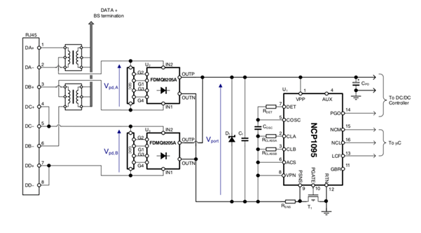

从两对以太网电缆转向四对以太网电缆供电,需要对PoE标准大幅更改,将可用功率提高到100W。以Autoclass添加单特征和双特征使此更高效和可控。IEEE 802.3bt 标准正开辟新的应用用于围绕边缘计算和人工智能的工业控制。更高的功率可赋能更高性能设备,不需要集成或外部AC - DC功率级。图3说明了使用NCP1095如何实现典型的PoE PD应用。
图3:使用NCP1095的典型PoE PD应用
