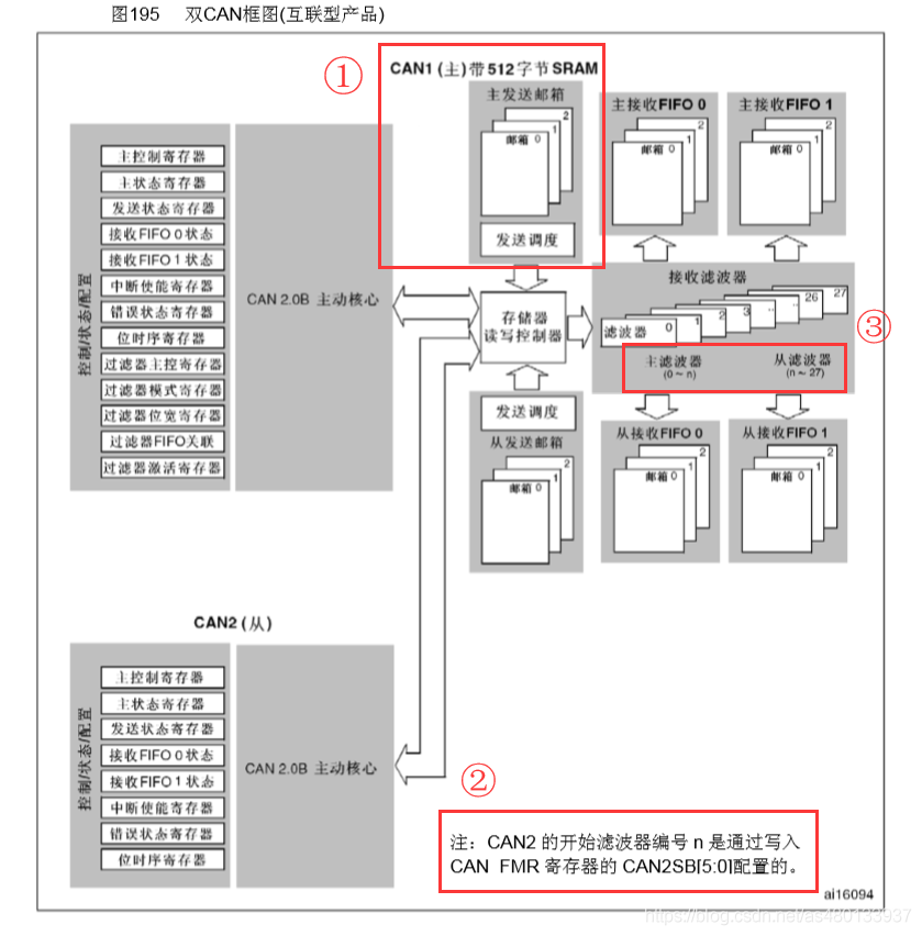

●CAN1:是主bxCAN,它负责管理在从bxCAN和512字节的SRAM存储器之间的通信
● CAN2:是从bxCAN,它不能直接访问SRAM存储器 (见图195)
● 这 2个bxCAN模块共享512字节的SRAM存储器
《STM32中文参考手册V10》423页
问题1原理:CAN2作为从设备无法直接访问SRAM,因此在使能CAN2时钟时,首先要使能CAN1时钟才可以。
我们看这个CAN框图,在①处可以看到SRAM存储器在CAN1处,所以使用CAN2(从)时需要先使能CAN1的时钟,使CAN1工作,SRAM存储器才能被CAN2读到
同时我们看到③处:主滤波器(0~n)  从滤波器(n~27)     同时看到②处   这个n的设置是配置CAN FMR寄存器可以修改

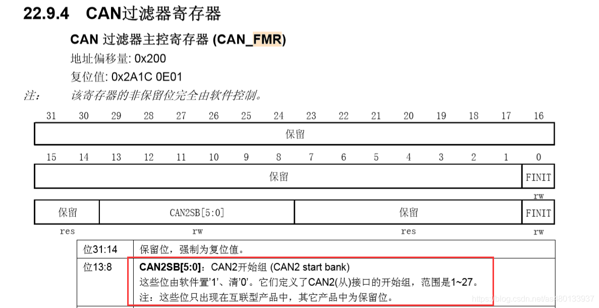

STM32中CAN1和CAN2共用滤波器,在CAN1所用滤波器之后才是CAN2的滤波器,需在CAN 筛选器主寄存器 (CAN_FMR)中配置CAN2 起始存储区后CAN2才能使用筛选器。
一共个5位  设置CAN(2)接口的开始组    范围是0~27    而默认开始组是14
 这就是为什么can2筛选器组从14开始  范围为14-27 的原因  ,当然你也可以修改该寄存器的值,使得can2的范围为0~27
