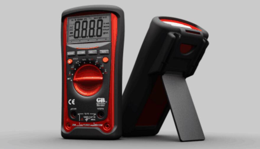

  万用表的基本原理是利用一只灵敏的磁电式直流电流表(微安表)做表头。当微小电流通过表头,就会有电流指示。但表头不能通过大电流,所以,必须在表头上并联与串联一些电阻进行分流或降压,从而测出电路中的电流、电压和电阻。
  万用表的组成
  万用表由表头、测量电路及转换开关等三个主要部分组成。万用表是电子测试领域最基本的工具,也是一种使用广泛的测试仪器。万用表又叫多用表、三用表(A,V,Ω也即电流,电压,电阻三用)、复用表、万能表,万用表分为指针式万用表和数字万用表,还有一种带示波器功能的示波万用表,是一种多功能、多量程的测量仪表。一般万用表可测量直流电流、直流电压、交流电压、电阻和音频电平等,有的还可以测交流电流、电容量、电感量、温度及半导体(二极管、三极管)的一些参数。数字式万用表已成为主流,已经取代模拟式仪表。与模拟式仪表相比,数字式仪表灵敏度高,精确度高,显示清晰,过载能力强,便于携带,使用也更方便简单。

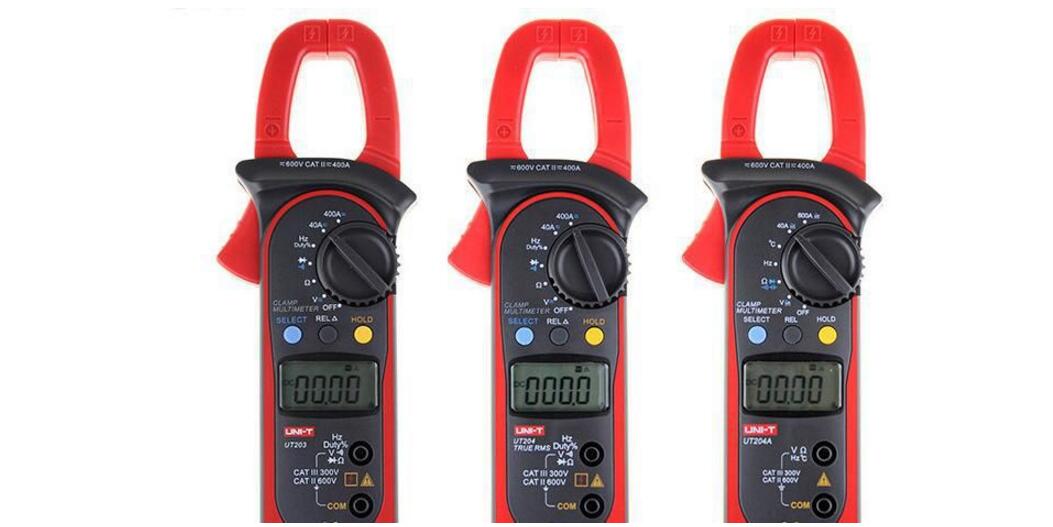

  目前市面所见到的大多数数字钳形万用表,都有万用表的基本几个测量档位,即电阻档,电压档,有的还具有温度和电容档等,要测量电压首先确定你所要测量的电压的交流还是直流,然后把表笔插入对应的孔中,调到电压档,用两根表笔分别放到要测量的电压点上即可,比如一根火线,一根零线。

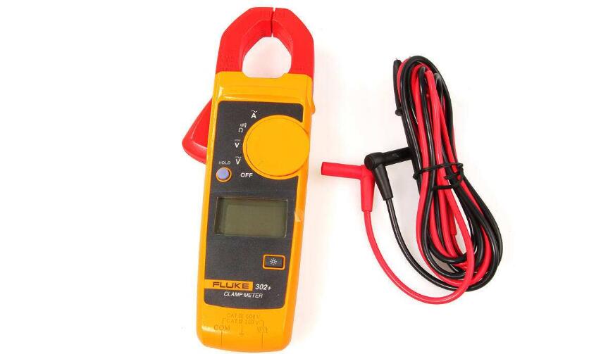

  测交流电流:测量电流时,选交流电流档,预估负载电流大小,选择合适量程,按动扳手,打开钳口,将被测载流导线置于穿心式电流互感器的中间,当被测导线中有交变电流通过时,交流电流的磁通在互感器副边绕组中感应出电流。如果是是自动量程直接测量就可以了。
  测交流电压:选交流电压档,表笔并联到要测的位置。
  测直流电流:选直流电流档,红笔接正,黑笔接负,表笔串联到电路里。
  注意:
  1、不要用钳口,那里只能测交流电流的。
  2、直流的注意正负极。
  测直流电压:选直流电压档,表笔并联到要测的位置。直流的注意正负极别接错。

  8、钳形万用表不得去测量高压线路的电流,被测线路的电压不能超过钳形表所规定的电压等级(一般不过超过500伏),以防绝缘击穿,人身触电。
  9、测量应估计被测电流的大小,选择适当的量程,不可用小量程档位去测量大电流。
  10、测量前要注意把量程开关拨到相应的交流电流档位,不能使用电压档和电阻档去测量电流,切记!千万不要用电阻档位和电流档去测量电压,否则,如果不慎,会烧毁表计。
  11、每次测量只能钳入一根导线。测量时应将被测导线置于钳口的中央,以提高测量的准确度。最好用手端平表身,尽可以不让导线靠在钳口和表身上。
