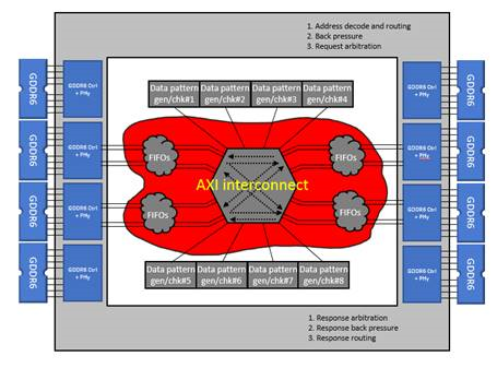

本文用了一个具体的FPGA设计案例,来体现上面提到的NoC在FPGA设计中的几项重要作用。这个设计的主要目的是展示FPGA内部的逻辑如何去访问片外的存储器。如图1所示,本设计包含8个读写模块,这8个读写模块需要访问8个GDDR6通道,这样就需要一个8x8的AXI interconnect模块,同时需要有跨时钟域的逻辑去将每个GDDR6用户接口时钟转换到逻辑主时钟。除了图1中的8个读写模块外,红色区域的逻辑都需要用FPGA的可编程逻辑去实现。
                                               image.png?imageView2/2/w/550
 图1 传统FPGA实现架构
对于AXI interconnect模块,我们采用Github上开源的AXI4总线连接器来实现,这个AXI4总线连接器将4个AXI4总线主设备连接到8个AXI4总线从设备,源代码可以在参考文献2的链接中下载。我们在这个代码的基础上进行扩展,增加到8个AXI4总线主设备连接到8个AXI4总线从设备,同时加上了跨时钟域逻辑。

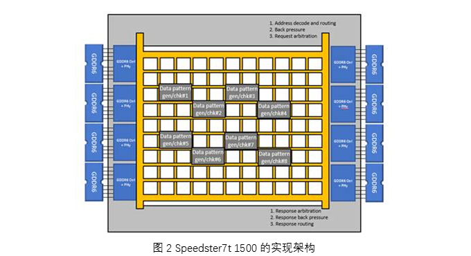

为了进行对比,我们用另外一个设计,目的还是用这8个读写模块去访问8个GDDR6通道;不同的是,这次我们将8个读写模块连接到Achronix的Speedster7t FPGA器件的2D NoC上,然后通过2D NoC去访问8个GDDR6通道。如图2所示:

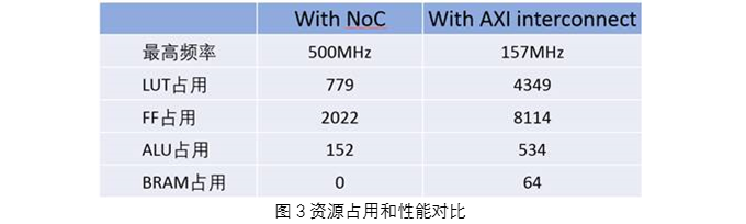

首先,我们从资源和性能上做一个对比,如图3所示:
从资源占用上看,用AXI总线连接器的设计会比用2D NoC的设计占用多出很多的资源,以实现AXI interconnect还有跨时钟域的逻辑。这里还要说明一点,这个开源的AXI interconnect实现的是一种最简单的总线连接器,并不支持2D NoC所能提供的所有功能,比如地址表映射,优先级配置。
最重要的一点是AXI interconnect只支持阻塞访问(blocking),不支持非阻塞访问(non-blocking)。阻塞访问是指发起读或者写请求以后,要等到本次读或者写操作完成以后,才能发起下一次的读或者写请求。而非阻塞访问是指可以连续发起读或者写请求,而不用等待上次的读或者写操作完成。在提高GDDR6的访问效率上面,阻塞访问会让读写效率大大下降。
如果用FPGA的可编程逻辑去实现完整的2D NoC功能,包括64个接入点、128bit位宽和400MHz的速率,大概需要850 k LE,等效于占用了Speedster7t 1500 FPGA器件56%的可编程资源。而2D NoC则可以提供 80个接入点、256bit位宽和2GHz速率,而且不占用FPGA可编程逻辑。

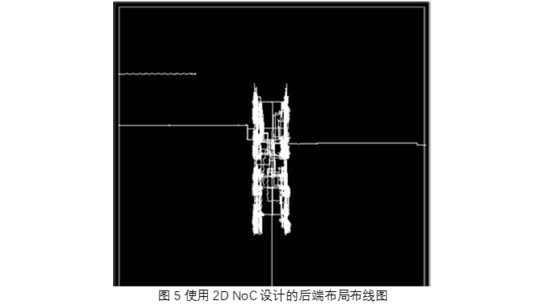

如果再看一下图5中使用了2D NoC的布局布线图,就会有很明显的对比。首先,因为用2D NoC实现了AXI总线连接器和跨时钟域的模块,这就节省了大量的资源;另外,因为2D NoC遍布在整个器件上,一共有80个接入点,所以8个读写模块可以由工具放置在器件的任何地方,而不影响设计的性能。
