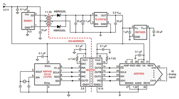

9、如何为数字隔离器构造隔离型电源?
为数字隔离器构造隔离型电源有几种可选的方法;最佳解决方案须视具体的应用需要而定。
一个选择是使用TI SN6501这样的变压器驱动器,此种驱动器可用于具有次级侧变压器和可选整流低压差稳压器的推挽式配置(图2)。SN6501的功率高达1.5 W,可作为隔离型电源。此设备具有高度灵活性,几乎可用在所有应用中。这是因为变压器和匝数比能为电源提供必要的隔离等级和输出电压。如果您需要为其他设备提供隔离电源,则可使用SN6505x而不是SN6501,获得高达5 W 的输出功率。SN6505具有额外的保护特性,例如过载和短路、热关断、软启动和压摆率控制等,方便设计人员构筑稳健的解决方案。
image.png?imageView2/2/w/550
图2:运用SN6501构建ISO7741的隔离型电源

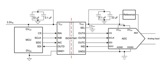

另一个针对空间受限应用的可选方法是ISOW78xx系列设备,包括ISOW7841,该系列可在16引脚小型塑封集成电路封装中提供信号和电源隔离。如图2所示,这种组合占空间小;不需要变压器,也易于通过认证。
图3:运用ISOW7841通过集成信号和电源打造数字隔离器
