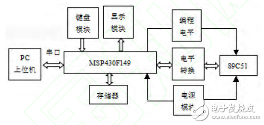

2.系统设计
基于MSP430的单片机编程器以MSP430F149为核心,主要由键盘、显示、串口、烧写、电平转换、电源和存储模块构成。系统结构框图如图1所示。
基于MSP430单片机编程器的设计
图1系统结构框图

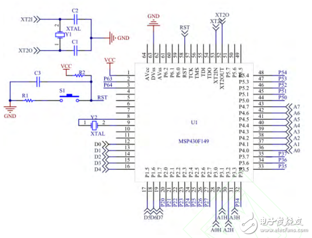

3.1、CPU模块
编程器核心模块选用超低功耗MSP430F149系列单片机[1]。图2是MSP430F149最小系统原理图。Y1、Y2是晶振模块,RST接入复位模块,P1为数据传输口,P3.0~P3.4为高4位地址输出,P4为低8位地址输出,P5.3、P5.4与键盘连接,P2、P5.0~P5.2与液晶显示器连接,P3.6、P3.7与存储器相连。
基于MSP430单片机编程器的设计
图2 MSP430F149最小系统原理图

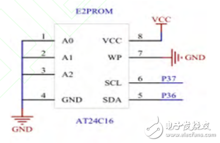

3.3、存储模块
如图3基于MSP430编程器的I2C存储模块为EEPROM存储器,选用内存为8KB的AT24C16芯片。MSP430F149和AT24C16之间用一根数据线SDA、一根时钟线SCL连接。存储器中存放将要烧写到51单片机的程序,以满足脱机要求。
基于MSP430单片机编程器的设计
图3  存储模块连接图

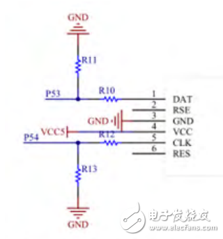

3.4、键盘和显示模块
键盘模块选用PS2键盘,具有通用可靠、使用连线少(仅使用2根信号线)特点得到广泛使用。在烧录中主要起功能选择作用,图4是键盘模块连接图。
基于MSP430单片机编程器的设计
图4   键盘模块电路原理图

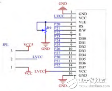

显示模块选用1602液晶显示,显示被烧写芯片相关参数,如芯片型号、编程电压及读、写、擦除等。图5是显示模块连接图,MSP430F149根据键盘控制命令将编程器当前状态和数据显示出来。
基于MSP430单片机编程器的设计
图5 显示模块电路原理图
